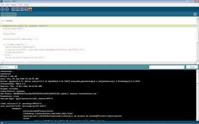

Vamos usar o Arduino para abrir a página de RSS do LusoRobótica http://www.lusorobotica.com/index.php?type=rss;action=.xml
Como não sei se é possivel colocar o link todo vou fazer como está no exemplo em que digo qual o servidor da página e depois o localização dentro do servidor. Para saberem o ip de uma página basta ir à linha de comandos e fazer ping a essa página ou então num site desde genéro.
Nesta imagem temos um exemplo do que o Arduino leu ao abrir o RSS http://www.lusorobotica.com/index.php?type=rss;action=.xml
Podemos ver na consola nas duas primeiras linhas a informação de ele estar a conectar ao servidor e depois a informação que aparece é a informação vinda do servidor, é o código fonte da página (html).
Como podem ver era muita informação, no entanto obdece a norma RSS por isso está organizada no entanto seria na mesma muita informação para ser consumida pelo Arduino. Por isso decidi criar uma página em PHP para organizar a informação que quero do RSS.

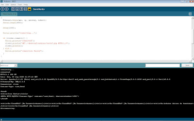

Agora o Arduino ao se ligar ao servidor já só recebe a informação que eu defini:
Agora falta analisar esta informação no Arduino para recolher o que nos interessa e é simples pois temos os títulos divididos pela tag <titulo> como podem ver na imagem.
