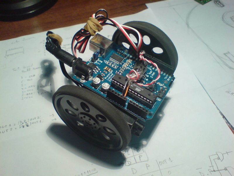

Smalluino - O teu primeiro robô V1.0
« em: Junho 04, 2008, 01:36am »
Muitos de vocês perguntam, "Como devo de começar na robótica, que irei eu comprar para começar a fazer uma coisa simples, sem estar por um lado a gastar muito dinheiro, mas por outro também não comprar coisa que depois me sejam completamente inúteis nos futuros robôs?"
Pois bem, para responder a essa questão resolvi fazer o Smalluino.
Guia passo-a-passo versão PDF
O Smalluino, é baseado no Arduino (dai o seu nome) e basicamente é o mínimo dos mínimos para se fazer algo que se pareça com um robô. Digo isto porque no fundo ele não é bem um robô, mas sim um autómato programável, visto que o smalluino não recebe inputs do mundo que o rodeia para poder tomar decisões, logo não é autónomo.
Contudo, este projecto faz uma boa iniciação do Arduino para a robótica, visto com este pequeno tutorial ficarem a saber controlar motores servos, fazer código no Arduino recorrendo a métodos para optimizar este, e ter um primeiro contacto com os dispositivos autónomos.
Uma das coisas mais importantes quando desenvolvemos robôs, é termos feito um plano, um desenho, algo que nos ajude a visualizar os possíveis problemas com que nos vamos deparar para podermos corrigi-los ou evita-los antes de surgirem.
Bem, passando ao Smalluino em si, este é composto por 4 componentes de que vão precisar em qualquer projecto de robótica:
1 x Microcontrolador (neste caso o Arduino)
1 x Suporte de Bateria (utilizamos 4 pilhas recarregáveis num suporte bastante comum)
2 x Motores (recorremos aos servos por serem bastante fáceis de utilizar, e úteis em qualquer projecto de robótica)
2 x Rodas (rodas acopladas aos motores que permitam que este se desloque)
Passamos então à montagem, fiz um vídeo explicativo, não tem muita informação, mas permite um maior contacto com a sequencia das coisas. Espero que gostem.
Os servo motores tem 3 fios, 2 de alimentação e um de sinal. Normalmente Vermelho, Preto e Branco, para positivo, negativo e sinal, respectivamente.
Assim, ligamos o Vermlho dos dois servos ao pino Vin (Voltage IN) que é a voltagem que vem directamente das alimentação exterior, neste caso as pilhas que fazem um total de cerca de 5 ~ 6V (atenção nunca ligar um servo a mais de 6V a menos que venha indicado no datasheet do mesmo que este suporta tensões superiores).
O pin branco de cada um dos servos foram ligados ao pin 10 e 11, estes pins porque permitem melhor utilização do sinal PWM do Arduino, como pode ser lido na documentação do mesmo em http://www.arduino.cc, permitindo assim que sejam programados individualmente para seguirem num dado sentido a uma velocidade.
Depois de tudo ligado, abrimos o compilador do Arduino e fizemos um simples código em C, este define os métodos que vão ser chamados no código inicial, e executaram a devida instrução.
O tempo de paragem dentro dos ciclos foi definido para 500ms, o que faz com que 2 ciclos sejam equivalentes a 1 segundo.
Se quisermos que o smalluino fique a andar 3 segundos em frente temos que chamar o método passando o parâmetro 6 (3s x 2 ( 500ms cada execução)).
Bem, só me resta desejar-vos um bom projecto, e que façam modificações no código para irem aprendendo a utiliza-lo.
Brevemente iremos agarrar no mesmo projecto e adicionar-lhe um sensor na parte frontal, foi por isso que deixamos a frente sem fios, para podermos depois colocar lá sensores de proximidade com obstáculos, e dando assim capacidade ao smalluino de se deslocar de modo autónomo, sendo ele próprio a tomar decisões de por onde seguir evitando assim os obstáculos que lhe vão surgindo pelo caminho.
Espero que tenham gostado, todos os comentários são bem-vindos.
Links para o material, sugiro que procurem o melhor preço noutras lojas, apenas deixo o link para que tenham por onde procurar.
Arduino na loja Sparkfun
Suporte de Bateria na loja Parallax
Servos na loja Parallax
Rodas na loja Parallax
Fica aproximadamente por 40€, como vêm, mais barato do que um jogo de computador.

Estou agora a começar a "brincar" como o arduino e encontrei este projecto. Pretendo fazer umas coisas parecidas, mas tenho algumas dúvidas, e a primeira é: como coloco os servos a funcionar como motores? Visto que os servos apenas tem rotação de 180º?
Cumprimentos e bons projectos,
Ribeiro Santos
www.saborapalco.com - Companhia de Teatro Amador
www.megavaquinha.com - Uma mega aposta no euromilhões de um grupo de mega amigos
  • Mensagens: 4.429
Re: Smalluino - O teu primeiro robô V1.0
« Responder #4 em: Junho 06, 2008, 16:44pm »
olá, bem-vindo ao LR, podes adquirir servos de rotação continua, ou então abrir um servo normal, e retirar o potenciometro que se encontra no interior deste, trocando por 2 resistencias, imaginando que o potenciomentro tem as patas A, B e C, colocas 2 resistencias de baixo valor iguais, uma entre A e B, e a outra entre B e C.
Espero ter-te dado uma ideia, mais tarde colocarei um tutorial de como o fazer!

Viva... há que retirar também o batente mecanico, tal como neste tutorial (fig.7) http://www.estp.edu.pt/CampRobots2007/P ... icar_2.pdf .
