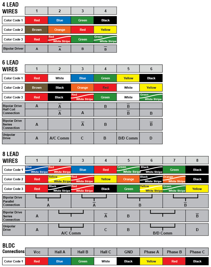

Edit: o esquema que usei foi este:
Abraço.

vê se ajuda:
http://www.8051projects.net/lofiversion/t30322/need-urgent-help-on-our-stepper-motor-wiring.html
tenta fazer umas pesquisas por stepper motor six wire diagram

Boas e obrigado aos dois ;)
magno_23@ ajudou sim e de que maneira ;)
