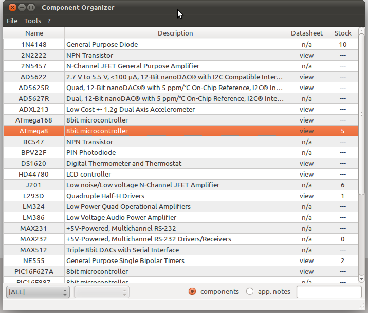

COMPONENT ORGANIZER
(este post poderá ficar desactualizado, vê as últimas páginas para ficares a par das ultimas novidades)
Página oficial:
http://3xbla.wordpress.com/component-organizer/
Código-fonte no Github:
https://github.com/3xdigital/Component-Organizer
Screenshots:

msr, está mto fixe o programa!!!
Fiz algo do género mas usando uma base de dados do ACCESS.
Uma possivel ideia é teres a possibilidade de colocares associado a cada componente vários fornecedores e quanto custou o componente nesse fornecedor, assim ficas com base de comparação para futuras aquisições.
Outra ideia tem a ver com o arrumo dos componentes, por exemplo em casa tenho várias caixas com componentes e as vezes tenho de andar a procura onde os tenho, era bom ter as caixas numeradas e poder chegar ao programa e saber imediatamente em que caixa estão, e porque não, a quantidade disponível.
No programa que tens feito, podia ser mais flexível em relação ás categorias dos componentes, dando para adicionar, apagar e modificar categorias.
hehe, bem sei, falar é fácil  ;) mas ficam as ideias....
Acrescentando, como tinha dito já fiz algo do género mas não era prático, no entanto, é uma coisa que dá mto mto mto jeito, por isso escusado será dizer que o teu projecto para mim está excelente :)
Continua o bom trabalho, cumps, Mauro.

Obrigado a todos pelas opiniões!
metro_, ao fazeres "upload" de uma datasheet o que acontece é que é criada uma cópia na pasta "datasheets" do executavel do programa (daí a ideia de usar o programa numa pen), toda a informação útil ao programa fica guardada no ficheiro "data.xml" que está na pasta "files". Se quiseres partilhar informação entre dois PC's, por exemplo, basta certificares-te que tens a mesma pasta "datasheets" e "files" (isto é, o mesmo conteúdo). Mais tarde vou incluir um "help file" com esses pequenos detalhes.
Quanto ao Mono Project tambem já dei uma vista de olhos, mas... Só experimentei o IDE para windows (que ainda está em desenvolvimento e >muito< alfa, tanto que nem deu para iniciar), mas já me disseram que, apesar de aplicações de consola não darem problemas, algumas "windows forms" dão. É questão agora de instalar o IDE para linux e experimentar a coisa.
maurosmartins, muitos dos "upgrades" que falas já os tenho em mente, mas só quando puser isto a abrir várias janelas (por exemplo, janela com configurações) é que me vou dedicar a isso. Depois disso o que pretendo é aumentar as funcionalidades dos programas, tornando as coisas mais dinâmicas como falas (labels dinamicos, permitir adicionar datasheets de varios fabricantes para um mesmo componente, etc). Essa das caixas e quantidade não me tinha lembrado, mas é boa ideia. Quanto ao preço é que já tenho dúvidas, porque estão sempre a mudar. A não ser que o programa fizesse actualizações automaticas através da net, mas isso, por agora, parece-me muito "à frente" eheh

Olá, msr
Muito boa, a ideia.
Eu adicionava a possibilidade de no "Search" se poder procurar com apenas parte da referência.
Por exemplo quero procurar por 1n4001 então escrevo 1n4* e aparece-me todos os componentes que comecem por  1n4. Isto ajuda muito por vezes os componentes mudam uma ou duas letras no final mas trata-se do mesmo componente.
A outra que eu acho útil e que já foi mencionado é poder fazer gestão de Stock, isto é poder dar entradas e saídas, na parte das saídas poder mencionar onde foi aplicado.
jp_

jp_, o proximo upgrade vai ser esse mesmo, melhorar o "search"
tcustodio, nao sei se percebi bem a tua ideia. o objectivo seria salvaguardar informação no caso de quereres remover o programa ou mesmo passa-la para outro computador? isso já é possivel. toda a informação é gravada num ficheiro xml que está em "files/data.xml". Se quiseres por exemplo usar essa mesma informação noutro pc em que tenhas o programa a correr basta certificares-te que tens esse mesmo ficheiro (mesmo conteudo) e tambem as mesmas datasheets (pdfs) dentro da pasta "datasheets".
Quanto ao visualizar informação no EXCEL, podes abrir o ficheiro xml através do excel, ficas com a informação contida no xml toda tabelada. Não sei se era isso que pretendias.
No entanto isto que disse, os copy-pastes, são feitos "à pata". Inicialmente tinha pensado num "import/export xml", acabei por nao dar continuidade a isso mas posso repensar a ideia. Talvez ficasse mais "user-friendly"/pratico.
