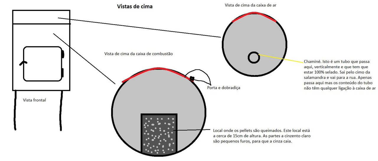

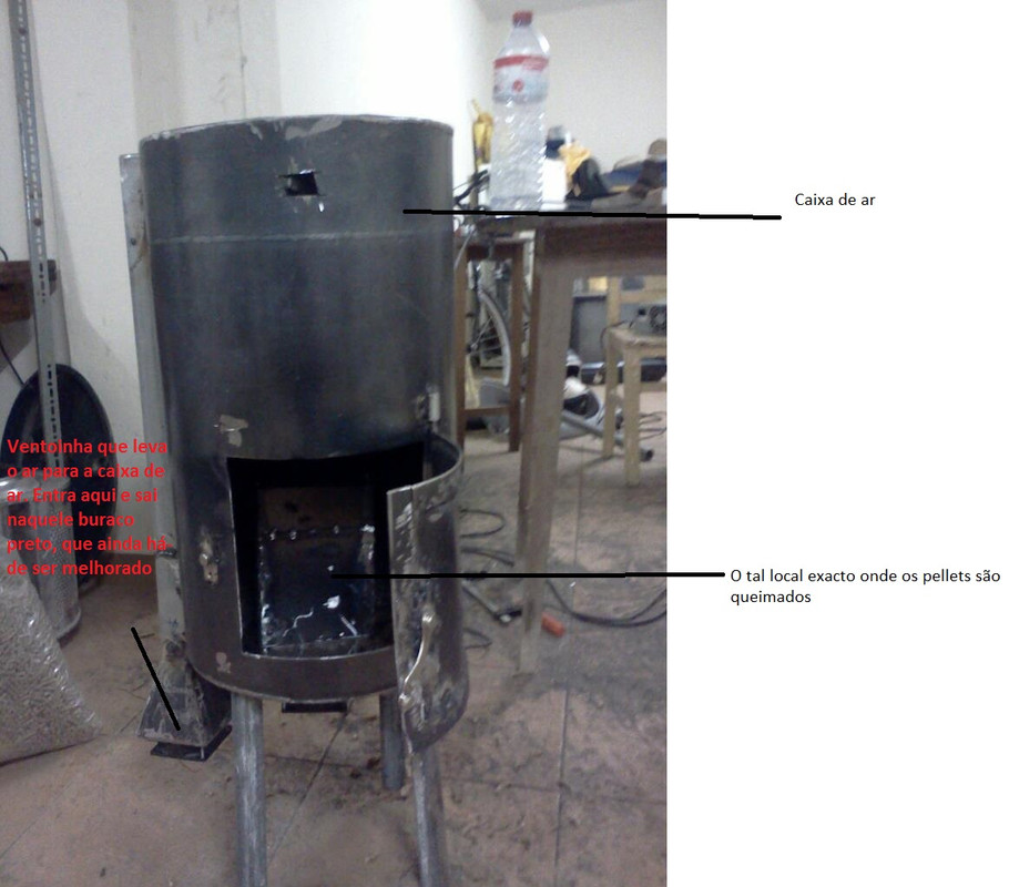

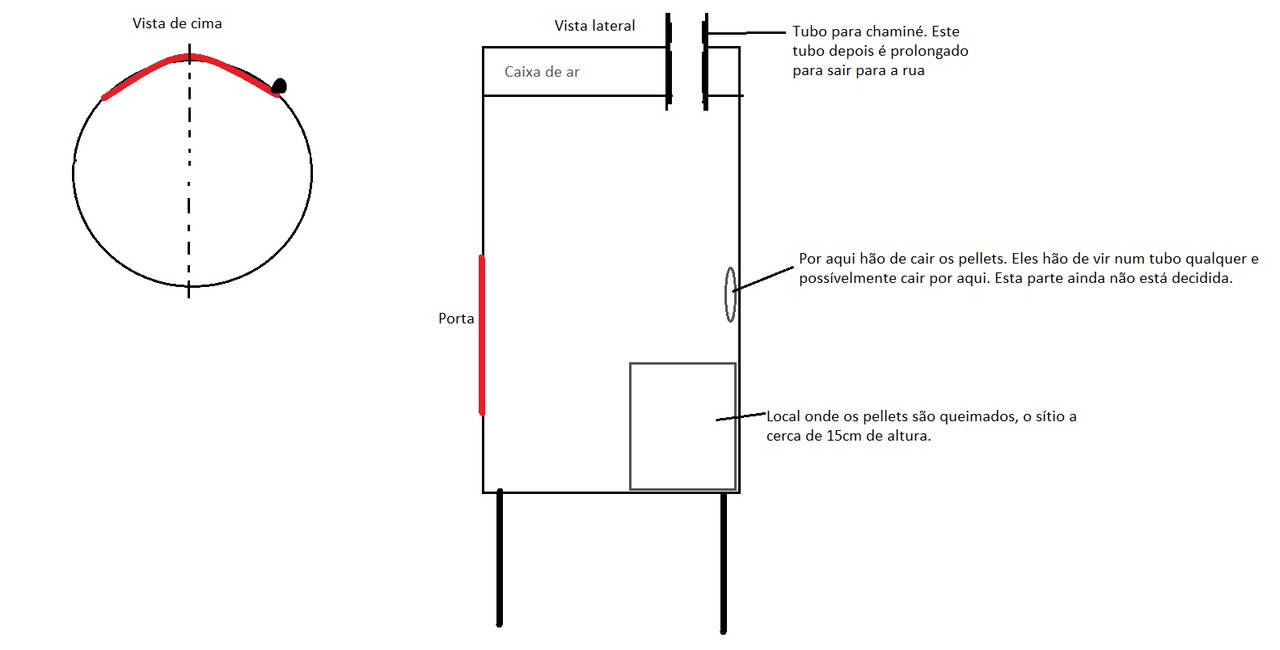

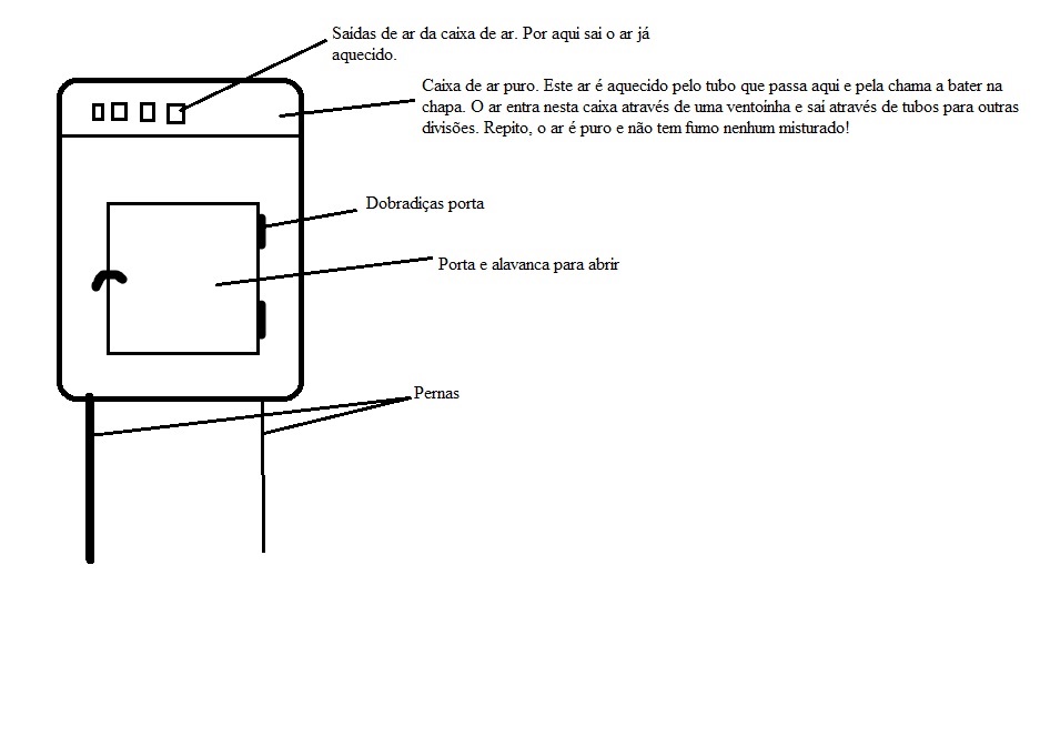

Bom, falando agora um pouco de como é que é suposto isto funcionar e esquecendo toda a parte electrónica para já: os pellets hão de ser colocados num recipiente que tem que ter uma ligação ao local onde os mesmos são queimados. Nessa ligação tem que estar um sem fim/espiral para que a alimentação do queimador seja feita gradualmente. Este sem fim está ligado a um motor que anda a uma ou duas rpm's e faz com que os pellets sejam fornecidos lentamente. Depois de serem fornecidos, têm que ir parar ao queimador. Aí, são queimados e a cinza cai. Como a chaminé vai ser curta e as salamandras a pellets têm sempre uma ventoinha que empurra o ar de baixo para cima (desde de baixo do local onde são queimados até à chaminé) este também a tem. A salamandra tem também uma caixa de ar, onde este é empurrado para a mesma através de uma ventoinha e onde este é aquecido, podendo depois ser expelido e transportado por tubos para outras divisões da casa a fim de aquecer as mesmas.
Bom, este é o plano. Mas agora vamos aos problemas com que estou actualmente e que tenho de resolver:
  • Não sei onde vou colocar o depósito dos pellets, não tenho ideia nenhuma
  • Tenho algumas soldas mal feitas em locais que têm que estar mais ou menos herméticamente fechados
  • Todo o processo de alimentação dos pellets está mal feito, desde motor, passando pelo sem fim e pelo sítio onde estes deviam cair. Por vezes ficam presos e ardem no tubo, o que não pode acontecer
  • O fumo por vezes sai por sítios errados, o que também não pode acontecer
Bom, amanhã venho aqui deixar fotografias das várias partes que tentei representar. Qualquer questão coloquem. Tenho alguma urgência em acabar isto porque o frio vai começar a apertar e isto é a solução mais económica e mais rentável para aquecer certas partes da casa.

A caixa de ar parece mto alta, aliás a propria salamandra parece um pouco grande, podia ter as pernas mais altas e um corpo mais curto, a meu ver.
Para deposito das pellets eu metia atras um reservarotio do estilo funil que entrasse num parafuso sem-fim (ou fuso) que receba as pellets e vá enviando para o queimador, com uma tampa para teres hipoteses de ir enchendo o deposito por fora e tvz algum sensor/electronica pra indiciar reservatorio quase vazio pra voltar a encher.
O fuso, tentava arranjar um fuso que entrasse dentro dum tubo e que pudesse fornecer pellets de preferencia em numero individual. O motor, usava um stepper com regulaçao de velocidade para poderes ter mais combustao/calor a fornecer pela salamandra, por isso um painel com comandos para poderes regular mais ou menos essa velocidade de alimentaçao.
Na câmara de ar, eu n metia ventoinhas, apenas fazia varias ranhuras no topo e no fundo pra entrar o ar frio e sair o calor por fluxo normal (o ar quente sobe e sai pelos orificios e consequentemente entra o ar frio)
No tubo de escape/saida dos fumos, metia uma borboleta pra regular a saido do ar, e prá entrada do ar na àrea de combustao, metia alguns centimetros de tubo pra evitar saidas de fumos em caso haver rebufo de ar pelo cano abaixo da chaminê e este ter algum espaço que evite saida dos fumos pelas entradas de ar, ou entao metes o tubo de entrada de ar prá rua, e aí metias tb um borboleta/valvula pra controlar a entrada de ar e controlar a combustao mais lenta ou mais rapida das pellets.
Estou curioso co pretendes fazer a parte do isqueiro ou de garantir que tens smp chama na combustao das pellets? co fazes pra voltar a acender a combustao das pellets caso a chama se apagar? Tens um sistema tipo chama-piloto de esquentador?...
Qto à propria salamandra, tvz mandando fazer isso a um serralheiro, ele tenha hipoteses de fazer um melhor trabalho de serrelharia e nas soldaduras..ja que teem mais ferramentas e meios de fazer tais trabalhos, mas ja que queres aproveitar essa tua que fizeste, entao aproveita! mas às vezes remendar pode sair mais caro que mandar fazer uma coisa nova de raiz!..
(vou tentar fazer uns desenhos no kolorpaint pra ver se passa melhor a minha ideia geral que falei atrás! é que se tiveres sucesso, eu tb sou gajo pra fazer uma salamandra!! :) )

Em relação ao tópico: uma fornalha deve respeitar várias regras de construção (não que eu perceba alguma coisa de fornalhas, mas as que se veem seguem todas uma norma).
A tampa frontal não deve ser faceada à área de combustão, mas sim ter um bocal.Explicando melhor, a porta deve estar uns cms mais fora que a parede da câmara de combustão, para impedir que o fumo saia facilmente quando a porta seja aberta durante a combustão.
O depósito de pellets podes colocar talvez debaixo da salamandra. Entre os pés, ou talvez sobre uma lateral para aumentar a capacidade. Algo assim tipo L para aproveitares o espaço entre as pernas da fornalha.
O sistema de alimentação podes usar algo do tipo sem-fim ou então tipo as noras de água antigas. Basicamente é uma corrente com cestinhos que circulam desde o fundo até ao topo da fornalha, deixando depois cair os pellets numa calha para que escorreguem para a câmara de combustão. A entrada das pellets deve ser feita assim por escorrega, para evitar que haja um encravamento e que o fogo se propague ao depósito.
A questão das borboletas referidas pelo HUGO (também se arranjam aqui borboletas para o HUGO, mas só na primavera :D :D ) são fundamentais para o controlo da combustão, mas julgo que podem ser previstas na fase de controlo. Se quiseres pensar já nisso prevê uma borboleta na entrada de ar para a combustão.
Com o tipo de projeto que estás a desenvolver, uma possibilidade é adicionares também uma serpentina em tubo de cobre para aquecimento de águas sanitárias. Para isso precisas de arranjar também um depósito para acumular a água quente, mas se já tiveres um cilindro ou algo do tipo, podes sempre adapta.lo para essa função.PS. Se pensares em adicionar o sistema de aquecimento de águas, não tentes fazer da salamandra uma caldeira. Um grande volume de água na salamandra pode dar problemas de explosão. Até caldeiras profissionais correm esse risco quando mal instaladas. A ideia que sugiro é apenas uma pequena serpentina para fazer transferencia de calor ao depósito em si.

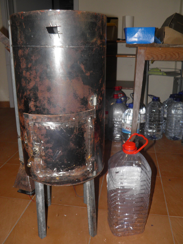

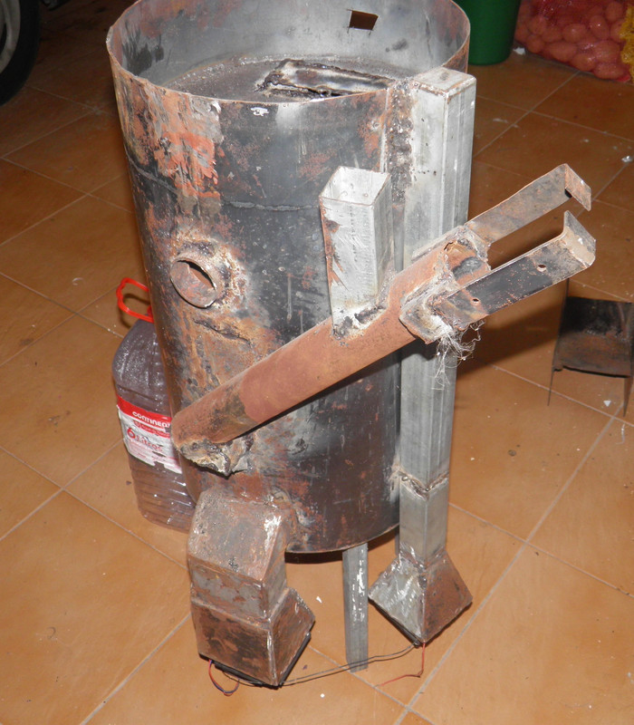

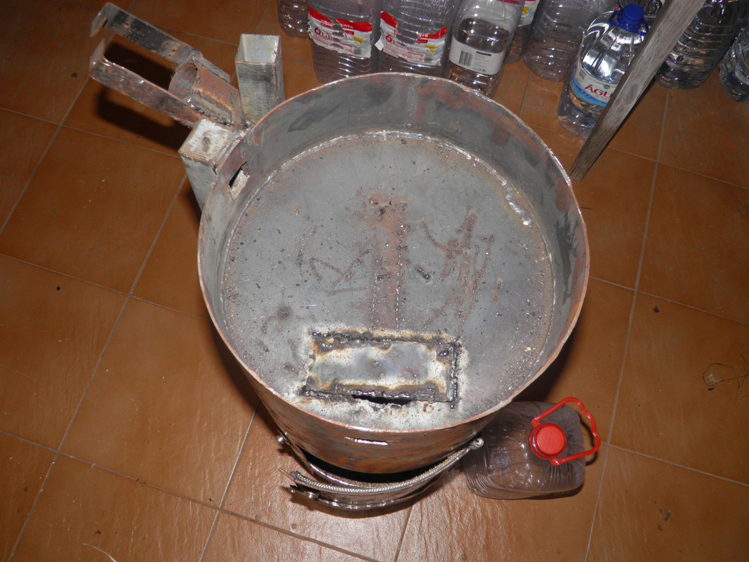

E agora, sem mais, as fotos:
Já com teias de aranho e tudo. Desculpem não ter limpo, mas só vi agora!
Opinem, critiquem muito e acima de tudo, alguma questão, coloquem!

As velas dos carros a gasóleo são velas de aquecimento, só aquecem o gasóleo, e não é a nenhuma temperatura assim tão alta que te coloca os pellets a arder, acho eu..
Não estou a ver porque precisas de meter esse projecto inicial de parte, haja discos de rebarbadora e eletrodes que tudo se resolve, se não confiares nas tuas soldas, pingas tudo no sitio e levas a uma serralharia para te soldarem isso a MIG/semi-automática, que pagues 20 ou 30€ para te soldarem isso.

Que espessura tem essa chapa que falas, parece-me um bocado caro, a não ser que isso seja inox e com uns quantos mm de espessura.
Uma vela de motor a gasolina dá faisca, mas não sei se os pellets pegam assim fogo só com uma faisca ao pé deles.
