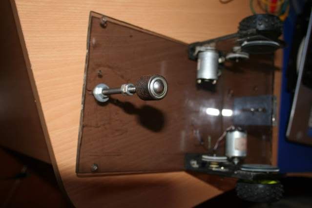

Para esse tipo de base, eu aconselhava-te um rolamento ("esférico").
Tenho aqui alguns desses que costumo usar nas minhas bases mais baixas....nas altas uso uma roda :P custam cerca de 1€, por isso sao baratinhos ;)
olha um exemplo do que falo:
http://img388.imageshack.us/img388/3311/241020081163ct3.jpg
http://img224.imageshack.us/img224/5298/241020081164zx0.jpg
(fotos de um projecto antigo) :)

Re:Base robótica e "Roda livre"
« Responder #8 em: 01 de Setembro de 2009, 09:42 »
Boas Amigo...
Eu costumo utilizar deste tipo (tanto que essa base foi feita por mim...)...
AndréD.
