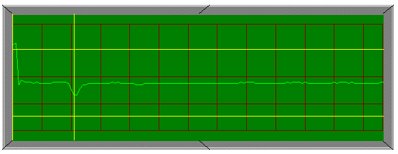

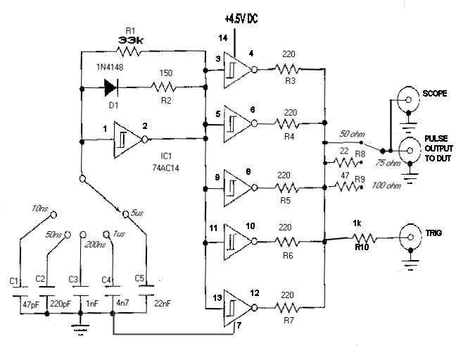

Entretanto encontrei alguns links que tenho estudado sobre medições de TDR (Time Domain Reflectometry):
http://www.epanorama.net/circuits/tdr.html
http://www.ecnmag.com/articles/2009/07/low-cost-high-resolution-time-measurement-application
O primeiro explica o "fenómeno" e propõe um circuito para fazer as medições com recurso a um osciloscópio.
Basicamente para a medição é necessário um circuito capaz de criar um sinal bastante rápido, com uma subida de tensão quase imediata e com uma duração muito curta (micro ou nanosegundos) que ao ser propagado pela linha "ecoa" ao encontrar a extremidade do cabo ou falhas na continuidade destes, sendo as características do eco identificativas do tipo de anomalia encontrada.
O circuito proposto é este:
Ainda não consegui simular o circuito com schmitt triggers (e as 50 horas de electrónica que tive não deu para chegar aí) mas pelo que percebi é apenas um gerador de ondas quadrangulares com a possibilidade de seleccionar a duração do pulso, como não consegui ainda simular o esquema não sei se ele emite apenas um pulso ou gera uma onda constante.

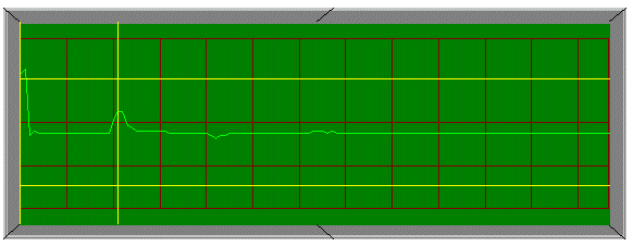

O primeiro link apresenta também os resultados que se podem observar nas várias situações, nomeadamente:
Cabo não terminado
e linha com curto à massa
Até aqui tudo fixe, já sei como gerar o sinal de medida e quais os resultados esperados. Faltava-me então como medir o sinal de "eco" com um microcontrolador uma vez que estamos a falar de um microsegundo para 100 metros de cabo, a pesquisa por uma solução para medir intervalos tão curtos com um PIC levou-me ao segundo link.
