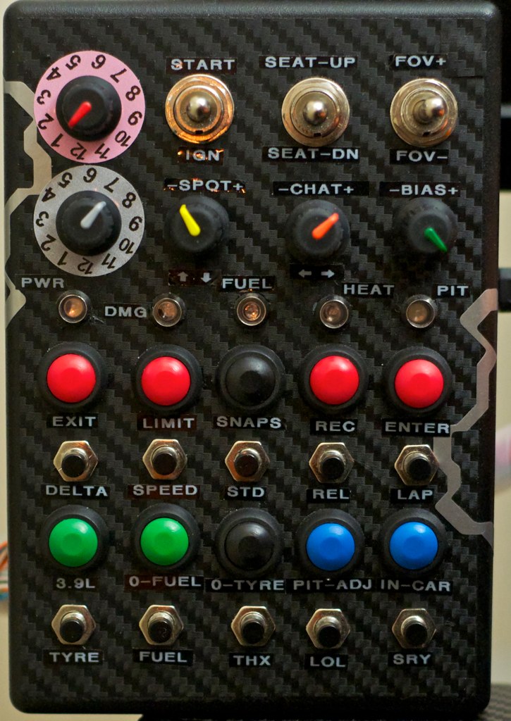

Como informei na minha apresentação, não percebo muito desta área, pelo que pretendo uma ajuda para realizar um pequeno projecto que consiste em inserir botões no meu volante G25 (que só tem dois) e criar uma "Button Box" dentro deste tipo, com a finalidade de suprir a necessidade de ir ao teclado enquanto corro:
A ajuda que pretendo é no sentido de saber quais os componentes necessários e onde os posso comprar, nomeadamente, a placa interior onde ligam os botões, que deverá ter uma saída USB.
1 - Projecto Button Box:
Desculpem-me a ausência de vocabulário técnico, mas aqui vai o que preciso e o tipo de botões que pretendo ter:
- Botões Normais (Sei que encontro no ebay)
- Botões de Rotação (Pretendo uns que tenham uns 12 posições, para definir o controlo de tracção, ou RPM do motor, fuel, etc)
-Botões de rotação que permitam meter um setting mais alto ou baixo ou que comande a sala de comunicação (teamspeack) mudando de sala ou que possa diminuir\aumentar o volume, etc)
- Botões que ligam e desligam, daqueles tipo metálicos (Tipo para as luzes - http://www.ptrobotics.com/177-toggle-switch)
- Botão que dê para andar nos menus do jogo e seleccionar (por exemplo quando vou à box e pretende seleccionar a troca de pneus, Fuel, etc)
Quanto à placa controladora, pretendia uma que não necessitasse de soldaduras.
As que encontrei foram estas, não sei onde encontrar outras mais baratas e se possivel em lojas portuguesas:

Uma resposta curta e grossa para o que pedes é manda fazer à medida e paga.
O que pedes obriga sempre a alguma solda, mais que não seja os fios dos botões.
As placas que apresentas-tes são específicas para isso, tiram-te muito trabalho na programação mas a parte de hardware tens de ser tu a fazer, e para tal acho que precisas de treinar numa coisa mais simples e barata.
Tens conhecimentos básicos de eletricidade? Numa leitura na diagonal pela página da primeira placa o seu funcionamento é bastante simples, basta garantires que quando carregas num botão fazes chegar 5 volt ao pino correspondente da placa, e depois é só configurar com o programa deles. Não é difícil mas obriga a que tenhas vontade de aprender experimentando.
As placas não são propriamente baratas, mas se não quiseres aprender a desenhar e programar as tuas próprias placas é provavelmente a solução mais barata, botões e afins no eBay arranjas tudo e é onde fica mais barato.
P.S.: Desculpa a forma como comecei o post, mas se queres ajuda terás que querer aprender e trabalhar, caso contrário o ideal é comprares um controlador já feito. Se reparares na página da primeira placa eles dizem claramente que a placa é para DIY e que não dão assistência para a parte dos botões, quem a quiser usar precisa de um mínimo de conhecimentos.

Num mundo DIY, um teensy 2.qualquerCoisa, dá para meter a aparecer como um teclado HID, é programar, ai coisa de 30 ou 40 linhas de código.
Esses botões rotativos, sai mais barato usar potenciometros, se não tambem tens esses multi-gang rotary switch(yeah, não faço ideia do nome em português..), mas com tanto botão, potenciometro e botões multi-posição 32 entradas não chega, nem de perto, nem de longe, tambem não faço ideia como é que esses botões depois funcionam no jogo, isso corresponde X key-press, o jogo já está á espera de um valor mágico metido em memória partilhada com outra aplicação, combinações de teclas tipo Alt-Ctrl-Shift-qualquerCoisa?
O volante, podes partir de uma base comercial, e mandar cortar o centro em aluminio, e depois gastar uns milhares em caixinhas em fibra de carbono.

Resumindo isso tudo, não, solução chave na mão pronto a usar com todo o software já feito, por 30€, isso não é barato, é dado!
Cada bloco de terminais na Mouser fica-te a uns 50 centimos, 32 blocos terminais e tens metade do preço da placa, sem contar com TUDO o resto.
Um botão ON-OFF-ON tem três posições, e um ON-ON tem duas.
Quando ler o resto da wall of text vejo se há mais perguntas, e as imagens eram evitadas, digo eu, ou então meter isso tudo em spoiler(o forum tem spoiler??? )
Re: Construção de Button Box para SimRacing
« Responder #7 em: 19 de Setembro de 2014, 20:51 »
Como o Senso já disse uma placa idêntica já com software não arranjas mais barato, idêntico tens no ebay um arduino leonardo por 6 euros, mas terias de fazer tu toda a programação, quer do micro quer do PC.
Os jumpers que pensas-te usar têm dois problemas, não encaixam directamente nos botões e depois é uma ligação "fraca", o mais provável é que com o tempo se soltem, até porque à partida vais mudar o conjunto de sitio várias vezes.
Os botões que pretendes penso que sejam na sua maioria push-buttons, quando carregas dá sinal à placa quando largas deixa de dar sinal, dos que apresentas-te só muda o formato acho eu.
Os toggle switche não percebo bem para que te interessam, o seu funcionamento é um botão que fica "encravado" numa posição, os tipos de contacto é simples no ON-ON serve para alternar entre dois sinais diferentes, ou tens um sinal ou tens outro, o tipo ON-OFF-ON é igual mas entre as duas posições tens uma em que os dois sinais estão desligados. Os toogle com tampa são idênticos aos outros, apenas têm a tampa por cima, normalmente ao fechar a tampa desliga sempre o botão.

Para os encoders não percebi a pergunta, mas por norma estes serviram para subir ou descer um valor. Usar o mesmo encoder para várias funções só verificando bem as opções do programa de configuração, mas acho pouco provável que dê, a não ser que seja uma opção muito procurada, no caso de seres tua programar a placa e software do pc em teoria dá para tudo o que possas imaginar e mais alguma coisa até.
Quanto à última questão o que tu queres é isto:
https://www.sparkfun.com/products/8184
Mas para a tua utilização teria de ser maior e mais resistente, não sei se existe.
à partida tem 3 contactos só tens de definir a função de cada um, cima, baixo e enter.

Desculpem-me a falta de vocabulário e o facto de não me expressar correctamente. No fundo quero construir uma caixa de botões que controlam certas funções que o jogo já permite fazer, quer com teclas ou controladores de jogo. Estando eu a simular corridas de automóveis, pretendo criar uma caixa que tenha o mesmo tipo de botões\aspecto.  8)
Com a vossa ajuda, já entendi mais as minhas pesquisas e percebo melhor os vídeos sobre o assunto.  ;)
Vou deixar 2 vídeos que espelham o que pretendo fazer e o que quero que os botões façam, julgo ser mais esclarecedor se virem:
Assim, em relação às minhas dúvidas, eis o ponto de situação:
1 - "Placa Controladora" - Em principio não se encontra mais barato e deve ficar esta: http://www.derekspearedesigns.com/32-button-no-matrix-controller.html ou então arranjo um comando de jogos para PC e adapto (tipo este http://www.ebay.com/itm/Funny-Exciting-Wired-USB-Controller-Joystick-Joypad-For-PC-Computer-Game-Black-/111147672666?pt=AU_Video_Game_Accessories&hash=item19e0eae45a) Esta última hipótese será mais para o volante.
2 - Fios e ligações -  Já que este tipo não aconselham (http://www.ebay.com/itm/40x-Cable-1-Pin-Dupont-20cm-Hembra-Hembra-FEMALE-TO-FEMALE-WIRE-ARDUINO-PROTO-/131273660983?pt=LH_DefaultDomain_186&hash=item1e90851a37), quais devo escolher? Se no lado dos botões for soldar, este tipo de pinos\junper não dá para ligar na placa? O que aconselham
3 - Tipo de botões - Estou esclarecido
4 - Como funcionam os Toggle Switch  Posição ON-Off-ON e ON-ON - O ON-Off-ON funciona como 2 inputs, em que na placa posso configurar como sendo 2 botões e que faz duas funções (Dá jeito para meter o banco para a frente ou para trás, por mais valor numa função e vice versa). O ON-Off é como se fosse um botão (Ex: Liga e desliga as luzes) - Esclarecido
5 - Botão com tampa de segurança se funciona da mesmo modo do botão do ponto anterior Sim. Esclarecido
6 - Botão tipo Rotary Enconder e Rotay Swicth - Ainda não encontrei nenhuns que sejam iguais ao diagrama de configuração da placa. Têm sempre mais terminais. Será porque também são push buttons? EXemplo: http://www.ebay.com/itm/New-10pcs-12mm-Rotary-Encoder-Push-Button-Switch-Keyswitch-Electronic-Components-/331262931119?pt=LH_DefaultDomain_2&hash=item4d20cf30af
7 - Botão tipo Rotary Enconder - Este tipo faz aumentar os parâmetros de cada função, rodando simplesmente. Por exemplo, nos carros que conduzo, posso configurar em pista se quero andar com Turbo a 1,2,3,4,5, etc. Quanto mais elevar este seting, mais o carro anda, mais fuel consome, e maior o risco do motor se partir. Então numa corrida de 1 ou 3horas, durante esse tempo tenho de gerir tudo isto. No jogo já existe uma função "Aumentar turbo" à qual tenho uma tecla associada. E se quero ir de Turbo a 1 até 5, tenho de carregar 4 vezes e se baixar para 2, tenho de carregar 3 vezes na outra tecla de diminuir. Ora, andando com os carros no limite e no meu de ultrapassagens é complicado. Com este tipo de botão torna-se mais fácil. Este tipo de botão insere 2 inputs na placa, como se fossem 2 botões. ESCLARECIDO
8 - Botão tipo joystick para andar pelo menu ( O mesmo botão anda para cima, baixo, direita, esquerda e qd  pressionado faz de "Enter") - Obrigado pela dica Artur. No ebay, não há nada disso? Também me lembrei de colocar 5 botões dedicados só para isso (mais pequenos e diferentes dos outros) em forma de losango. Tipo isto (botões 1 a 5)
9 - Caixa exterior - Ainda não consegui encontrar uma caixa de jeito para isto. o que aconselham?
Aos poucos as minhas dúvidas vão diminuindo. Se me poderem ajudar nos pontos 2,6,8 e 9, continuo muito agradecido :D

Os fios aconselhava a soldar também na placa, não será obrigatório mas faz uma ligação mais segura.
Os encoders precisas de três ligações, entrada de corrente e duas saídas. Se tiver notado incorporado tem mais duas ligações, mas acho que não interessa para a aplicação.
Os rotary switch têm ligações em função do número de contactos que podem variar, basicamente são toogles mas que funcionam girando.
O joystick de certeza que existe no ebay mas não sabia que nome procurar. No entanto normalmente são daqueles tipo mp3 antigo com uma alavanca para trocar de música, são pequenos e frágeis, a opção dos botões acho que é melhor

E os Rotary encoders com 5 pins (têm push button) também dará para aplicar? Terá de sair 5 fios para funcionar?
Outra coisa, encontrei este rotay switch de 12 posições que segundo o fabricante, se utilizar a placa deles, só é necessário 2 fios, ou seja 2 inputs? Pode ser?
http://www.leobodnar.com/shop/index.php?main_page=product_info&cPath=86&products_id=207
Acho que vou mandar um email aos da placa da marca DSD que pretendo adquirir para ver como funciona o deles.
« Responder #14 em: 21 de Setembro de 2014, 09:58 »
Os encoders com botão podes usar só 3 fios e trabalha só o encoder, ou então usas os outros 2 fios também e ligas como se fosse um botão à parte e atribuis-lhe a função que quiseres.
O botão rotativo funciona como vários botões individuais, daí serem preciso muitas entradas, esse que encontras-te provavelmente o que faz é juntar todos os sinais num único analógico, não sei se dará para usar na outra placa
