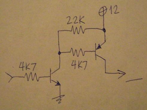

Encontrei este esquema na web:
No caso de estar correcto sei que os valores das resistências têm de ser calculados e é esta parte que não estou a perceber.., entre o arduino e o NPN possivelmente posso usar a minha resistência de 1K, mas depois a outra não sei muito bem como calcular..
Tb encontrei este esquema que usa mais uma resistência (e os valores diferentes..):
Qual a melhor solução?

Podes usar uma resistência de base mais alta para o NPN neste caso, pois a corrente que queres controlar (a corrente de colector) é muito pequena (é a corrente de base do PNP) face à corrente por exemplo do buzzer ou dum relé ou do que queiras controlar. Não faz mal manter a resistência no 1K ou 4K7, mas causa mais consumo desnecessariamente. Daí que o 1º exemplo tem uma resistência de base tão "alta" no NPN, 100K. A resistência em série com a base do PNP é que deve ser um valor baixo para permitir maior corrente no seu colector e assim controlar dispositivos "mais gordos".
A resistência extra de 22K no 2º esquema serve para garantir que o transistor está desligado quando nenhuma tensão/corrente é aplicada na base. Isso pode ou não ser importante, depende da aplicação; se o transistor estiver a controlar um buzzer se calhar não é critico, já se estiver a controlar um laser de 1MW se calhar convém ter :). Na verdade olhando bem ela deveria estar estar ligada directamente à base do transístor PNP e não antes da resistência de base. Eu na verdade colocá-la-ia no NPN (sempre entre a base e o emissor do transistor, seja NPN ou PNP, para este efeito de garantia de estar desligado se não estiver a ser aplicado um sinal de controle).

Se notares que o buzzer liga mas tende a ficar ligado (ainda que fraquinho), mete a tal resistência entre a base e o emissor do transistor (o valor pode ser +/- 10x o valor da resistência que usares em série com a sua base).

Relativamente aos valores das resistências não devem estar bem, terei de ver melhor, mas a nível do esquema geral seria então algo como isto:

Se o NPN é controlado pelo micro, a resistência de 100k não está aí a fazer (quase) nada. É preferível e mais útil se estivesse entre a base e emissor do PNP. Como está o circuito, a base do PNP fica a flutuar quando não está ligado o buzzer, o que pode dar chatisse. O NPN não tem esse problema se a saída que o controla estiver sempre configurada como Output.
Mas se o esquema é assim simples, não percebo porque é que não controlas pelo lado negativo. Ficas com  só  1 NPN e 1 resistência de base.

Seria então assim:
O objectivo de querer controlar o positivo é devido a 'logística' em ligações que estou a fazer e os fios que tenho disponíveis, e para este buzzer dava-me jeito ser o positivo..

Eu tava a ver mal a oisa, o jm_araujo tem razão, é melhor deixar a resistência base-emissor no PNP. Deixando no NPN isso garante que o NPN tá desligado se não for "driven" mas não garante o PNP e esse é que interessa porque é o que tá a controlar a carga directamente.

Está testado e a funcionar, usei os valores deste último esquema, aplicando 5V na base do NPN tenho 8.74V a passar pelo PNP. Não aplicando nada no NPN tenho 0V no PNP  ;D
Curiosidade: deixando tudo ligado menos a base do NPN, se tocar no fio onde a base está ligada o meu corpo faz com que passem 0.06V e o buzzer faz um ruído  :D mas é normal..
