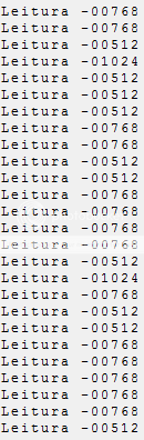

Estou a ter alguma dificuldade em perceber se devo ou não fazer algum tipo de calibração/ajuste ao acelerometro, pois estou a receber os dados em baixo (para o eixo X, OUT_X_L_A/OUT_X_H_A) sem qualquer tipo de vibração.
Tenho lido que é feita uma calibração para o magnetometro mas nada encontro para o acelerometro...
Há sem dúvida algo enorme que me continua a escapar.... o datasheet do IC parece-me algo muito mal explicado.
Já pensei se até não haverá um documento para toda a "familia" LSM303, mas nada encontro também no site da ST...
Alguma sugestão?

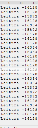

« Responder #10 em: 30 de Junho de 2014, 10:44 »
Isto é o que é mostrado quando oponho o eixo X à gravidade, ou seja, quando coloco a pastilha na vertical.
No geral aparece "16xxx", ao contrário dos "00xxx" da imagem anterior. Posso supor que aquele "1" será de 1g...
Se virar a placa no sentido contrário e colocar a favor do eixo, tenho as mesmas medições, mas com sinal negativo.
Mas, segundo o datasheet, eu deveria medir 0.001g por cada 1LSB, ou seja, com 1g, eu deveria medir 1000. Certo?
Mas eu estou a ter medidas significativas das dezenas de milhar.
David Martins
  • Mensagens: 2.986
Re: LSM303DLHC - os problemas de uma "primeira vez" - acelerometro
« Responder #11 em: 30 de Junho de 2014, 11:29 »
Lido assim por alto, entendi que os valor do FS defíne o valor "full scale".
Com FS a 00, full scale são 2g.
Em 16 bits signed, a fullscale de [32767, -32768] equivale a [+2g,-2g]
Fazendo um 3 simples com o valor mais usual quando estavas na vertical (16128):
aceleração=2g/32767*16128=0.984g , está lá perto, a diferença para 1g pode ser da precisão do alinhamento.
Agora reparei que os teus valores "saltam" em passos de 256 (-512,-768,-1024), o que quer dizer que não estás a receber os 8 bits LSB, ou vem a zero (talvez por causa do HR do CTRL_REG4_A??? não sei, a datasheet é pouco clara do que faz)
edit:
Mesmo sem o HR, devias estar a receber 10 bits de resolução (granularidade 2^(16-10)=64: saltar 64 entre medidas), mas estas a saltar 256. Estar a perder o byte LSB na leitura.
Tirado desta informação: http://www.pololu.com/product/1268
The gyro, accelerometer, and magnetometer all output readings in a 16-bit format (obtained by combining the values in two 8-bit registers for each axis), but only the gyro readings contain 16 bits of precision. The accelerometer and magnetometer readings contain a maximum of 12 bits of precision; for the accelerometer, at least the lowest 4 bits of the output values are always 0, and for the magnetometer, the highest 4 bits of the output values are always 0.
The accelerometer gives low-resolution 10-bit readings by default (the lowest 6 bits of the output are always 0). To get the full 12-bit resolution, you must set the HR (high resolution) bit in the CTRL_REG4_A register.
« Última modificação: 30 de Junho de 2014, 11:43 por jm_araujo »

Ah... muito bem visto!
É daquelas coisas que, ler até li, mas não entendi muito bem o que queriam dizer com aquilo...
Mas poderá estar aí a justificação para que o meu byte menos significativo venha a zeros...
Outra coisa interessante que estive aqui a ver é que olhando para a resolução (1mg/LSB), +-2g ocupam 12bits (4g->4000). Se pensar (imaginar) que os bits vêm alinhados à esquerda e fizer 4 deslocamentos à direita (16bits-12bits = 4), talvez obtenha um valor mais próximo.
Fiz este exercício para +-2g e obtive leituras de 1008 (16128>>4 = 1008). Ora fazendo para +-4g, eu teria de obter metade desse valor (perto de 500). Fiz as leituras e obtive 8192, que deslocado 4 vezes para a direita dá os tais 512, perto do valor 500 como era previsível.
O que acham?
O datasheet é muito vago infelizmente....
Vou agora alterar o bit do HR.... sem dúvida muito bem observado jm_araujo ;).

Aparentemente não tenho alterações no CTRL_REG4_A, a escrever 0x88.
Deveria "activar" o HR, mas continuo com a mesma "escala de saltos".
