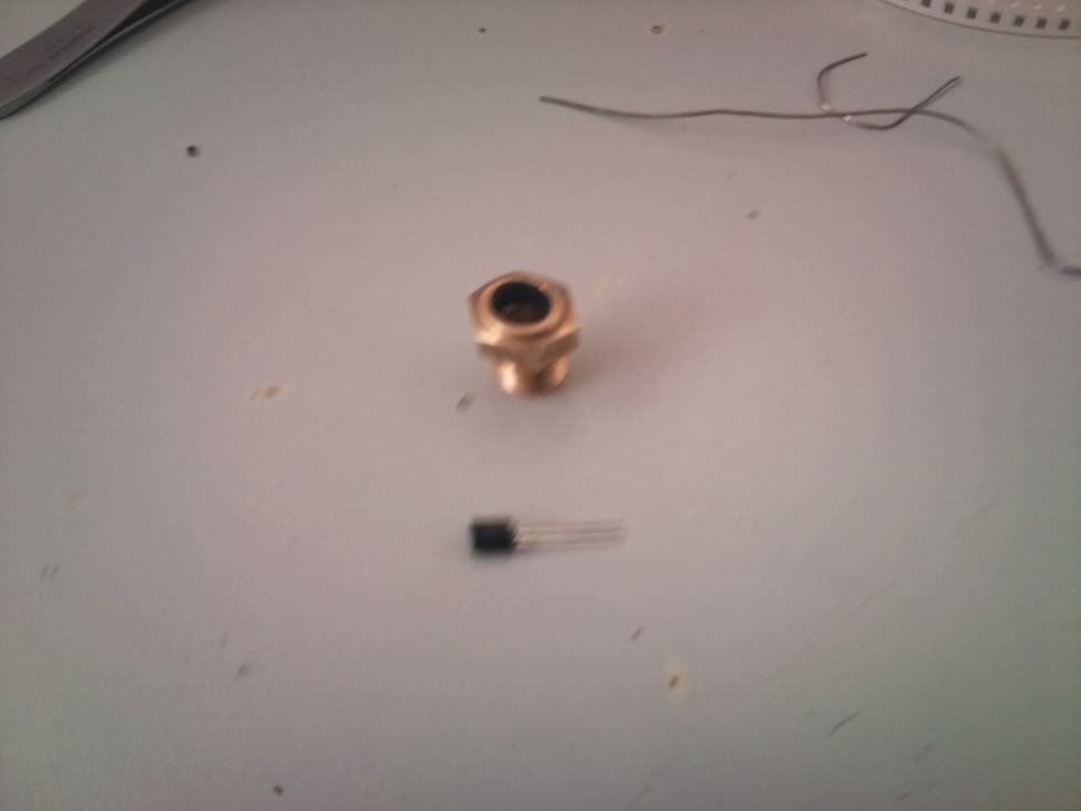

ora sensor de temperatura out... vou usar um TMP36 em principio...
a temperatura do óleo se chegar aos 150º já muito mau por isso um TMP36 deve dar conta do serviço...
fazer algo tipo isto
