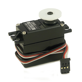

O servo tem um pino para fora que encaixa certinho em algumas rodas.
se fizeres uma roda tens umas coisas(peça branca na imagem) que podes colar ou aparafusar as rodas.
Rui Costa
Re: Carro Discovery - Tutoriais e Materiais
« Responder #26 em: 05 de Abril de 2011, 23:12 »
O servo tem vários espigões um deles é tipo uma estrela de 6 braços, podes usar silicone, cola quente, parafusos auto-roscantes, super cola, N coisas.
Se a roda tiver um buraco ao centro em vez de usar o espigão aparafusa a roda directa no servo, mas é sempre melhor usar o espigão porque tem mais pontos de apoios.
