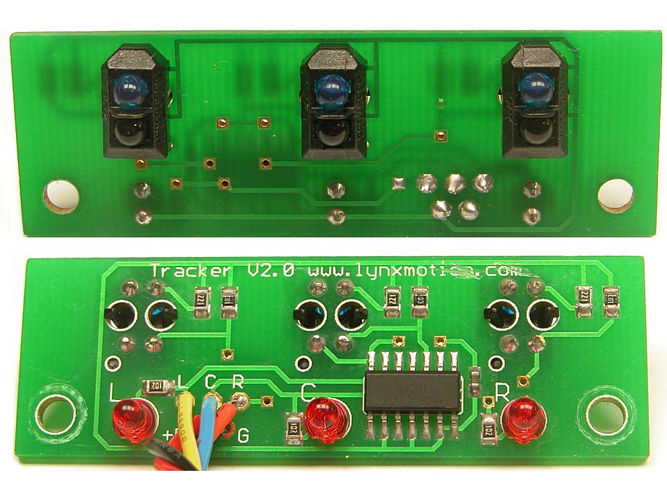

A minha ideia era colocar um potenciómetro antes de cada amplificador para calibrares.
Fui aconselhado a utilizar este http://pt.farnell.com/vishay-siliconix/tcrt5000/sensor-optical-transistor-o-p/dp/1470066 ou este http://pt.farnell.com/avago-technologies/apds-9104-l22/sensor-proximity-reflective-0-10mm/dp/1532444 . No caso do primeiro temos o circuito da superrobotica e no caso do segundo temos um circuito já feito que foi utilizado numa disciplina mina, do semestre passado pelos professores para mostrar uma cena, por isso está em condições.
Eu optava por um destes dois.
TigPT tens aqui alguns parecidos http://pt.farnell.com/jsp/search/results.jsp?N=1002436&Ns=PRICE_PLS_016_PRICE1|0
Não percebi o que quiseste dizer com modelar!
Re:Line Following Sensor Board
« Responder #16 em: 26 de Fevereiro de 2009, 09:47 »
Se o circuito for modelar (módulos) depois só temos que repetir para cada sensor, não havendo grandes alterações.
Acho que tenho lá para casa estes http://pt.farnell.com/avago-technologies/apds-9102-l22/sensor-proximity-reflective-0-8mm/dp/1532441 mas tenho k confirmar.
  • Mensagens: 3.753
« Responder #17 em: 26 de Fevereiro de 2009, 13:44 »
Exacto, só partilhariam a alimentação. Quando falas-te pensei que querias algo que encaixa-se e tal! lol
Então seria algo deste género: http://www.superrobotica.com/Images/S320115big.JPG com mais espaço para um de cada lado caso alguém queira, certo?
« Responder #18 em: 27 de Fevereiro de 2009, 11:07 »
Exacto, e talvez com mais interfaces diferentes para poder adaptar-se aos pins disponíveis de cada um, para além disso poderia ser interessante adicionar-lhe mais alguma função.
