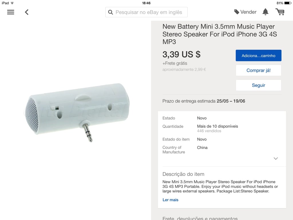

« Responder #8 em: 07 de Maio de 2015, 18:49 »
A solução do starrider parece ser a mais simples e a que te fica mais barata.
Penso que essa placa inclui uns acelerômetros o que pode ser uma funcionalidade engraçada para um brinquedo desse tipo.
Caso precises de umas colunas baratas para ligar ao módulo, já comprei uma vez estas colunas no ebay (tem um amplificador mono o lm4871)
