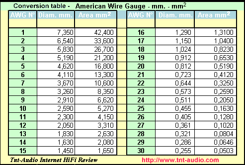

Está lá a medida 24 AWG.

AWG é uma norma americana que classifica e padroniza os  cabos/fios de cobre..
Para veres os diametros vê a tabela:
Queres um cabo de dois fios, flexivel ou rigido? ou seja, queres que os fios tenham varios fiozinhos de cobre ou apenas um fio solido?
