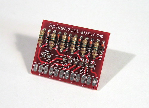

bem, projectos musicais são a minha perdição, e à dias desafiei-me a concretizar este:
http://www.spikenzielabs.com/SpikenzieLabs/DrumKitKit.html
para quem não o conhece, é um minishield que se acopla directamente nos conversores analógico-digital e já trás os zenners e resistências necessários para usar 6 elementos piezoeléctricos (como aconselham os tutoriais :D)
passei uma tarde a tentar engendrar como pôr este mesmo circuito, em dimensões também reduzidas, numa pcb de pistas. O problema é que na versão da Spikenzie Labs, todas as ligações de ground estão nas costas da placa, a frente é só para os piezos.

nao percebi uma coisa.
O que está por debaixo das resistencias?
são os díodos zener, aqueles encapsulados em vidro, que estão ao lado das resistências no drumkit kit original

Só tenho uma duvida, os fios que usaste são unifilares ou multifilares? parecem unifilares, e se forem, aconselho a mudar :P
não tinha aqui multifilares, mas já arranjei uns metros de cabo de áudio, é só descarnar :D Faço um novo e ofereço este a quem o quiser :D
Não estou a par é das ligações dos piezos com as resistências e os zeners. Nao me conseguias arranjar um esquema disso? Valores recomendados para resistencias e zeners?
já ali meti um esquema das ligações. Eu aprendi as ligações a olhar para o drumkit kit original, penso que seja mais fácil ver pelo original!
Os zeners são de 5.1V, e as resistências são de 1Mohm, eu só tinha de 2.2Mohms, mas resulta na mesma.
