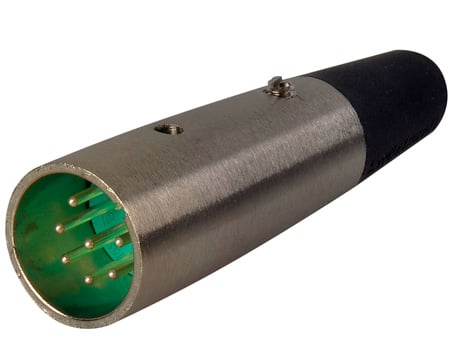

Em tempos idos usai a Switchcraft A4M (A4F, D4M e D4F):
É uma ficha baril mas cara que se farta e um bocado grande (existem versões de plástico ... as versões metálicas às vezes provocam curtos quando caem onde não convém). As de plástico não gostam de cair ou ser pisadas.

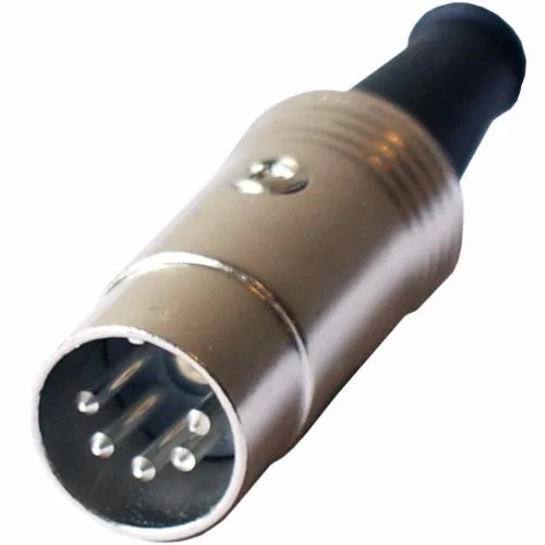

Também em tempos usei as velhas "DIN":
Mas são um bocado fracotas e/ou bastante caras.

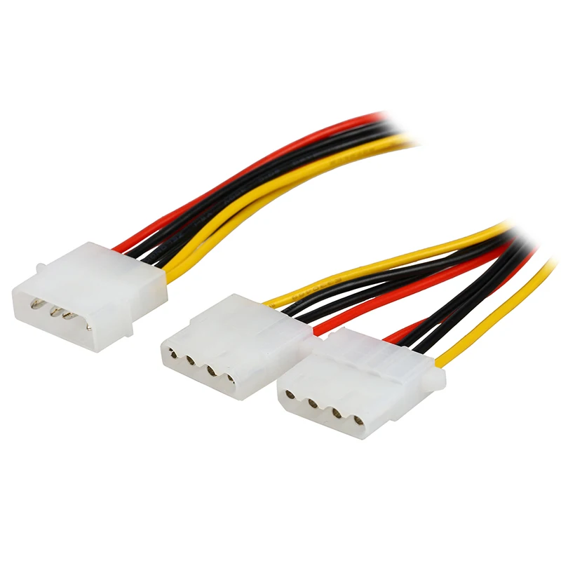

Também já usei as fichas de 4 pinos dos drivers de DVD:
mas são um bocado macambúzicas e dadas a escalavrarem-se.
