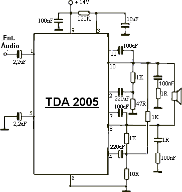

« Responder #34 em: 02 de Dezembro de 2010, 23:34 »
boas,
 fiz este circuito para 20W:
datasheet do tda2005:
http://www.datasheetcatalog.org/datasheet/stmicroelectronics/1451.pdf
e estou a usar fusíveis na entrada do circuito para proteger de sub-cargas, já usei um de 1.5A e queimou, usei um de 2A e também queimou, qual será a corrente que o circuito puxa?
Re: amplificador duvida
« Responder #35 em: 03 de Dezembro de 2010, 00:02 »
Considerando um sistema ideal, se a coluna for de 8Ohm precisa de 1,936A, arredonda para 2A e mesmo assim não deve chegar nos picos mais agrestes da musica, se for de 4Ohm precisa de 2,738A, arredonda para 3A e junta-lhe uns condensadores ai de 10000uF, não te esqueças que atingir os 20W só deve ser possivel com colunas de 16Ohm e só com certos sinais pois o integrado aquece muito com tanta corrente.
« Responder #38 em: 03 de Dezembro de 2010, 00:30 »
boas,
as colunas que tenho são de 4 ohm e na entrada tenho um condensador de 3300uf 35v, visto que no datasheet do tda2005 dizem la esse valor, amanha vou comprar fusíveis de 5A e vou ver os resultados:P
« Responder #40 em: 03 de Dezembro de 2010, 00:38 »
Poderes podes, mas não tens qualquer controlo sobre a direção ou a velocidade e não me parece que durem muito agarrados a um motor.
então mas os sinais de entrada/saída são só positivos? ou também dá para negativos, mudando o sentido de rotação dos motores?
um dos CI que tenho é este TDA2616 http://www.datasheetcatalog.org/datasheet/philips/TDA2616_Q_CNV_2.pdf
que tem duas saídas de 2 x 12W, que era o essencial para controlar dois pequenos motores
que ideia é essa de por motores a rodar ao som da musica?
já senso que cálculos fizeste para chegar a esses valores?
