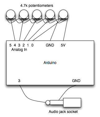

Encontrei isto na net  :D  :
E queria fazer algo parecido mas não sei como... :( O ideal seria só com potenciómetros ...
Alguém me ajuda=?

Não reparei pois pensei que tinha aquela placa que ele usa para tocar... :-\
Mas não estou a perceber bem o desenho: ???
Aquelas ondulações estão ligadas a que pins???
Re: Auduino
« Responder #3 em: 19 de Novembro de 2009, 19:59 »
Estão ligadas aos extremos de cada potenciometro.
Aos pinos analogicos do arduino ligas só o pino do meio de cada potenciometro os restantes pinos vao estar ligados entre si e ao GND e 5V.
Já agora, só como curiosidade uma vez que só estas a pensar usar os potenciometros, aquela barra também funciona como um potenciometro, em que a "caneta" que ele usa faz de pino do meio. Podias tentar fazer uma coisa idêntica fazendo uma risca grossa com lápis de carvão num papel. A grafite é condutora e portanto irias ter assim mais um potenciometro "artesanal" :)

« Responder #5 em: 19 de Novembro de 2009, 22:51 »
Sim eu sei que é um potenciómetro só não sabia se também se chamava assim. Ou seja, eu posso fazer 5 assim???
