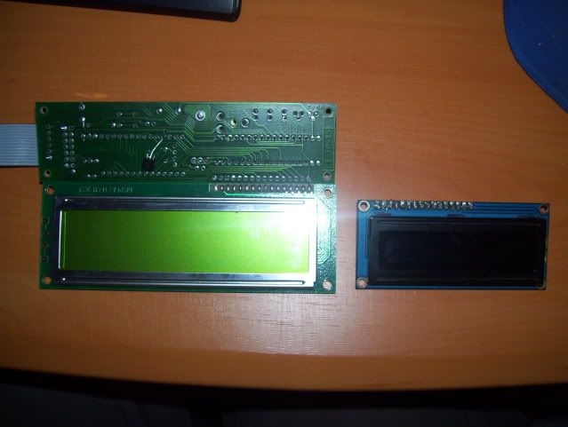

Boas, encontrei um LCD:
comparado com o LCD da compra conjunta.
ele tem só um chip tapado com o que parece ser epoxy preto, mas o da compra conunta tem dois, e este tambem tem uma placa adjacente, com um trimmer, outro chip, e outros componentes...
tem 16 pinos, tal como o da compra conjunta, mas tem resistencias antes de cada um...  ???
isto é hitachi? já procurei no google por displaytech 162F HITACHI, e nada de relevante apareceu...
se eu ligar como se fosse hitachi compatible, mas não for, ele estraga-se? :-s
obrigado.

Re: Ajuda com LCD
« Responder #1 em: 23 de Dezembro de 2009, 21:08 »
displaytech 162 é exactamente igual ao meu....:D
Podes separar da outra placa certo?

« Responder #2 em: 23 de Dezembro de 2009, 21:48 »
Hmm, a outra placa talvez seja a "controladora" por assim dizer. Tiraste isso de algum aparelho não?
Re: Ajuda com LCD
« Responder #3 em: 23 de Dezembro de 2009, 22:00 »
já tirei da outra placa, mas posso ligar se for necessário...
ele tem tudo o que o da compra conjunta tem, as resietencias iguais... só falta a R7, e R8.
sim, tirei de um controlador de piscina, aquecimento, ligar bombas de água caso o nivel da mesma passar de um certo ponto...
foi-me dito que talvez o outro chip(em PDIP) seja um serial shifter(acho ser o nome) para passar para só 3 fios de interface...

nos pins dele está escrito:
L-
L+
depois o pino físico 3, é o 1, e por aí fora até ao 14, no outro lcd da compra conjunta os pinos 15, e 16, eram do backlight, penso que este L-, e L+ sejam do backlight... estarei certo?

« Responder #4 em: 23 de Dezembro de 2009, 22:36 »
L- e L+ sao backlight
liga como os outros sem a controladora ;) funciona igual

funcionou, mais ou menos, aparece caracteres, e posso controlar o contraste, mas não aparece os caracteres que o arduino lhe diz... aparece caracteres marados e aleatórios  ??? que será isto? liguei conforme a datasheet diz, e o tutorial do LCD, será a datasheet que não é a certa?

qual é o datasheet que te baseaste?
Re: Ajuda com LCD
« Responder #7 em: 24 de Dezembro de 2009, 11:40 »
http://docs-europe.electrocomponents.com/webdocs/06dd/0900766b806dda18.pdf esta
não consegui encontrar uma igualzinha ao meu LCD, essa tem os anodo e catodo para o backlight no pino 15, e 16... o meu tem L- e L+
vou agora doublecheck outra vez

já funciona  :D o código dos exemplos do IDE do arduino não funciona, mas este:
#include <LiquidCrystal.h>
// LiquidCrystal display with:
// rs on pin 12
// rw on pin 11
// enable on pin 10
// d4, d5, d6, d7 on pins 5, 4, 3, 2
LiquidCrystal lcd(12, 11, 10, 5, 4, 3, 2);
void setup()
 // Print a message to the LCD.
 lcd.print("hello, world!");
void loop()
funciona.
obrigado  :)
