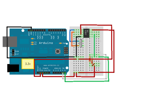

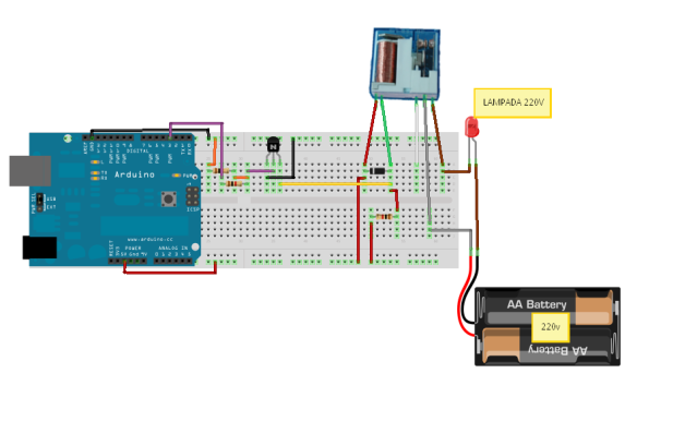

Então o que pretendo é fazer um Temporizador que tenha as horas do dia, 24h, e depois quero que por exemplo o temporizador se ligue as 13h, e trabalhe durante 20 segundos, e depois desligue, fazendo esta funçao as horas que eu programar, isto será para um sistema de rega, e convem tambem dizer que ira ter uma parte do circuito a 220v para ligar e desligar o sistema de rega, que é por onde vou começar...
Espero que voces possam verificar isto para ver se estou a ir no caminho certo...
AndréD.

« Responder #1 em: 25 de Agosto de 2010, 20:22 »
pra que é o transistor? se aquilo é um relé, em princípio só lhe precisas de activar o pino de sinal, ou não, se quiseres activar o circuito de 220v..
em relação ao relé, n sei se os pinos estarão bem ligados, penso que, nos 3 pinos que lidam com a tensão de 220v (3 à direita) que devias ligar os das pontas, ou seja, o pino do meio está sempre activo quando o sinal (do arduino) está desligado.
deu pra perceber?

Percebi e nao percebi ou seja, primeiro tinha o transistor mal ligado, agora acho que ja esta bem, mas sendo assim posso tira-lo e ligo o pino 3 directo á bobine do rele certo?
Em relação aos tres pinos acho que está bem ou estou mesmo enganado??? Repara, o pino do meio está sempre activo depois o do lado direito está ao corte, quando a peça da bobine está levantada a patilha do meio esta encostada ao lado esquerdo, quando a bobine está excitada a patilha do meio move-se para o lado direito e deixa de estar ao corte, ou estarei enganado?

« Responder #3 em: 25 de Agosto de 2010, 21:25 »
pois, o transistor acho que podes tirar.. mas explica qual o objectivo dele lá estar, pode ser que se justifique..
em relação ao relé, como te disse, falo pelos que usei recentemente, não sei se serão todos iguais ou não.. mas nos que usei, efectivamente o da esquerda era o que recebia sinal, o do meio é o que está activo se pino de sinal estiver inactivo, e o da direita é o que está activo quando o pino de sinal está activo..
mas podes verificar isso com um multimetro e tiras logo as dúvidas.. ;)

Boas...
Eu tenho o habito de usar sempre um transistor, faz tipo de interruptor para ligar o relé, é esta a função dele no circuito...
A cena é que estou +/- a fazer estes circuitos de cabeça, porque o material tenho-o na minha casa da universidade, e nao consigo verificar a cena do rele agora, mas é uma questao de experimentar com pequenas voltagens e depois é so aplicar nos 220v...
Agora em relação ao timer... Será que isto está certo?
Outra pergunta, posso alimentar o arduino com um transformador durante o dia todo? Não haverá problema? (Isto parece uma pergunta estupida ou é... Nao interessa respondam please...)
AndréD.
Re: [Temporizador] Arduino + RTC DS1307
« Responder #5 em: 25 de Agosto de 2010, 21:52 »
:) podes alimentá-lo pelo transformador a vida toda..
o circuito não está totalmente certo.. parte da alimentação do ds1307 deve ser feita com uma pilha (3v3 - daquelas das motherboards), pra evitar que percas as horas sempre que há uma falha d'energia..  dá uma vista d'olhos neste tópico: http://lusorobotica.com/index.php?topic=681.0

Boas...
Eu guiei-me por esse tutorial, desde ja agradeço ao amigo tr3s pelo excelente trabalho, mas como nao irei ter problemas de falta de corrente ou se tiver nao me faz grande diferença, penso que o possa ligar assim...
Pronto, agora nao irei fazer mais nada até ter o codigo pronto, isto porque tenho de pegar no codigo do temporizador e perceber o que aquilo faz, para puder adapta-lo á minha necessidade...
AndréD.
« Responder #7 em: 25 de Agosto de 2010, 22:37 »
assim sendo, o teu circuito tá certo..  mas se faltar a luz, já sabes que vais ter que programar de novo o ds1307..

boas... quanto ao RTC não te sei dizer grande coisa nunca trabalhei com ele mas deves ter montes de cenas na net para ele bibliotecas esquemas etc...
quanto á parte de potência... no relé se ele for transparente dá para ver qual é o contacto "normalmente aberto" e o "normalmente fechado" o outro pino que está sozinho é o comum...o transístor está ali para proteger o micro ;) certifica te só que ao alimentares a base do transistor não irás estar a "puxar" muita corrente do porto do micro... se conseguires tenta fazer o interruptor esteja activo quando o pino estiver a zero...

viva pessoal
O transistor tem toda a razão de lá estar! a relé ainda puxa alguma corrente que não deve provir (nem deve conseguir fornecer) directamente do microcontrolador. Deve-se usar um transístor (não esquecer a resistência de base) e já agora para ser correcto falta o diodo de "roda livre" em paralelo com a carga. algo deste género:
o circuito indicado acima tem valores e componentes típicos e deve funcionar correctamente, o led é opcional....

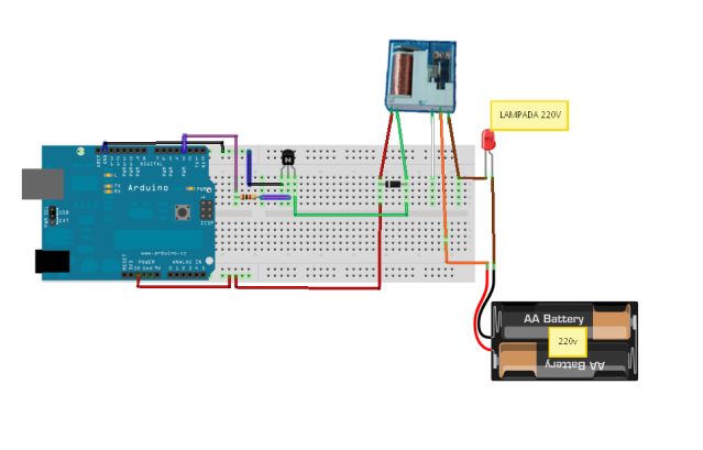

« Responder #11 em: 26 de Agosto de 2010, 10:35 »
Boas...
Queres entao dizer que fica assim:
Muito obrigado pela ajuda...
