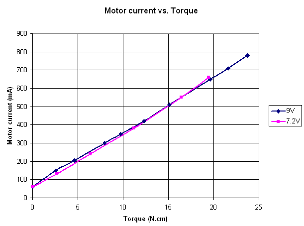

« Responder #8 em: 06 de Julho de 2010, 00:14 »
Google It ;)
Encontrei isto ;) muito boa informação.
http://www.philohome.com/nxtmotor/nxtmotor.htm
e aqui deixo mais alguma informação que tropecei no caminho
http://www.josepino.com/robots/hacking_lego_nxt
