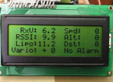

alguns sistemas:
este tipo já possuo.
estes sao o que quero fazer.
esses últimos sistemas neste momento são um pouco dispendiosos e como um projecto de electrónica verdadeiro não se pode gastar muito dinheiro o meu segundo objectivo e não gastar $:)(ate agora só utilizei material que já tinha)

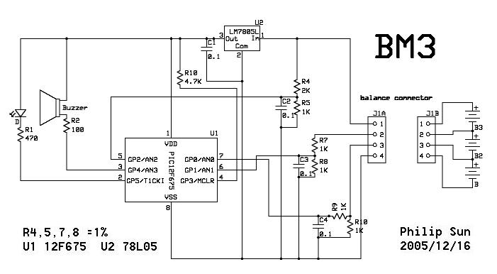

este é um esquema de um monitor para 3celulas "normal" dos primeiros que mostrei.
deste esquema o que me interessa são os divisores de tensão porque o autor da tinha feito os cálculos e no site dele dizia eu não me lembro do site nem guardei (sou um bocado toto).
