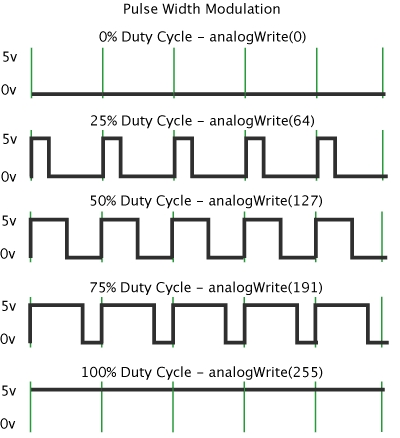

Então e se quisermos controlar dispositivos como os servos com o nosso Arduino?! este precisam dos conhecidos PWM, são ondas quadradas que variam entre GRD e VCC, e o que varia é o tempo de on e off do sinal.
Fica uma imagem explicativa do PWM, e da correspondência de valores para o analogWrite do Arduino:
Fonte da image: http://www.arduino.cc
Para fazermos o output de um PWM, dispomos dos pins 3, 5, 6, 9, 10 e 11, mas podemos recorrer à biblioteca Servo.h que se encontra no site http://www.arduino.cc, e assim controlar servos com PWM por qualquer dos pins do Arduino.
