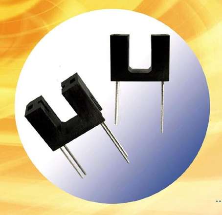

Muitas(senão todas) as impressoras têm destes:
De um lado LED IR e do outro um fotodiodo sensível a IR que dá valores analógicos(que se metem em digitais facilmente com um trasistor e uma resistência(ou um potenciómetro e até controlas a sensibilidade quando queres sem mexer no programa));

O plástico não permite passagem de infra-vermelhos, e se permitir a passagem, vai atenuar bastante a intensidade do led.
Isso do ruido, pode ser por teres simplesmente pintado com uma caneta, experimenta meter fita cola preta onde tens isso pintado, e é normal ter ruido, mas isso filtras em hardware, para além de que usar ADC para encoders é muito lento.
Nos ratos também encontras disso e o encoder já feito.

Ratos de "bolinha" vem logo com o circulo furado com 30-50 "buracos".

Para melhorares o teu sistema usa fita cola preta em vez da caneta, de forma a ficar completamente opaco.
Aumenta o numero de zonas pretas.
Faz as leituras em modo digital.
Acho que assim vais conseguir melhorar os resultados.
Se quiseres evoluir ainda mais, então troca isso por um encoder em condições que podes encontrar facilmente em ratos de bola ou em impressoras.

Precisas do par emissor/receptor, os integrados da tayda já são um par.
