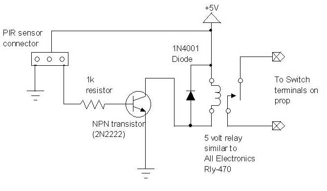

Tenho o sensor pir e é o seguinte, quando faço este esquema simples, ele liga e desliga o relé sem que ninguem ou algo passe a sua frente :S alguem tem alguma ideia do que se esta a passar?
O meu é igual este :

Troca a resistência por um potenciometro e afina.

o proprio modulo pir tem dois pots pra regulaçao de temporizaçao e sensibilidade luminosa, um deles deve estar no maximo por isso estar super-sensivel
