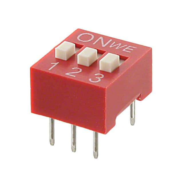

Agora surgiu-me aqui uma duvida.
Gostava de por isto nos modulos:
Para selecionar o endereço, a questao é que nao basta ligar numa ponta ao VCC e a outra o pino, tenho que usar ali um pull down certo?
Tipo isto:
