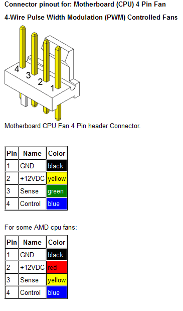

Pois, o servo não sei, porque não está aqui. A ventoinha sim, é de 4 pinos (ou seja, controlada por PWM. Cores preto, amarelo, verde e azul).
Quer dizer, que se seguir um esquema de um servo para arduino e usar o cabo azul da ventoinha como se fosse o pwm do servo, talvez funcione.

Nas ventoinhas o PWM para controlar a velocidade tem de ser na alimentação (12V).
O sense é uma saída que envia um numero de impulsos cada rotação, para informar o sistema da sua velocidade.
Se ligares os impulsos para um servo à saída sense de uma ventoinha na melhor hipótese não acontece nada, na pior podes queimar qualquer coisa.
Edit: Esqueçam, não reparei que eram ventoinhas de 4 pinos.

A ventoinha pode funcionar com uma frequência de PWM diferente da gerada pelo Arduino(tens de ver na datasheet da ventoinha) e também a tensão do pwm pode ser diferente de 0-5V.
Outra solução possível será um circuito deste tipo
Se ligares os 12V e GND ela funciona sem sinal de PWM? Se sim podes implementar esta solução tb.
