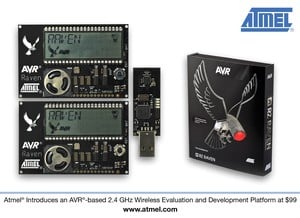

Tem uma área semelhante a um cartão de crédito. É fabricado pela própria ATMEL (fabricante dos AVR). Pode programar-se em C com o AVR-GCC, como qualquer AVR. Tem um "alfinete", pode ser usado como cartão de identificação preso à roupa. A ATMEL desenvolveu isto como plataforma de demonstração do ATmega169 (AVR com perfiféricos para controle de LCDs) mas ganhou muita popularidade e acabou a ser usado em aplicações no mundo real. Infelizmente nunca me passou nenhum pelas mãos. Mas tenho um par de "butterflies v2", que também são uns bichos engraçados, wireless, com uma estação base USB, chamados "Raven", com o mesmo formato "cartão de crédito":
Estes já são mais carotes. Mas fica para outra vez, também nunca fiz nada com eles  :-\!
