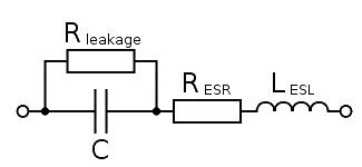

A confirmação de que um eletrolítico está bom ou não, depende principalmente da sua resistência em série, o que é isso, ESR ou Resistência Equivalente em Série é um parâmetro importante em todo condensador, a ESR representa a resistência resultante da combinação dos terminais, conexões internas, placas, dielétrico e eletrólito (no caso de condensadores eletrolíticos):
Representação gráfica de um condensador eletrolítico e sua ESR:

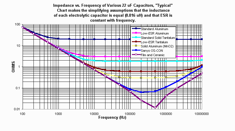

Possibilidades de se medir com o auxilio de um gerador de funções e um osciloscópio:
Entretanto a informação daí obtida é demorada e pouco precisa, consegui identificar alguns condensadores numa reparação mas não foi suficiente.

A frequência é alta para ser anulada a capacidade destes condensadores, assim poderá ser feita a medição apenas da resistência equivalente:

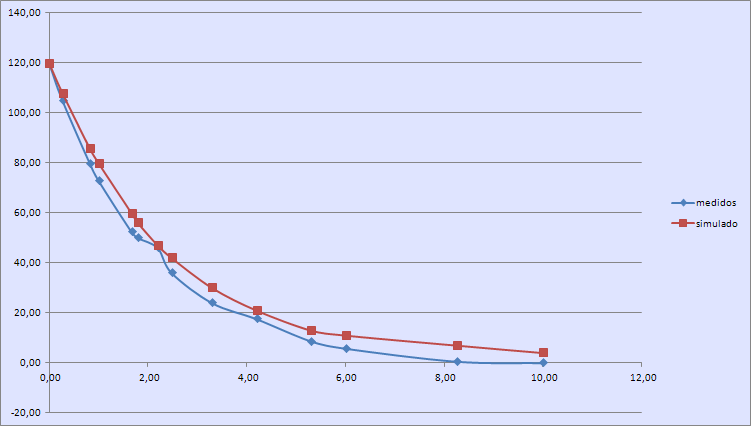

Ao simular este circuito, resolvi alterar o ganho dos transistors de saída (5 resistências), pelo que se tornou praticável a sua construção.
Um aspecto também importante seria de manter a curva de medição, isso foi conseguido através de manipulação de 4 resistências, teoricamente funcionaria:
Como se consegue ver, a leitura de 8 a 10ohms ficou muito baixa, isto poderia ser resolvido trocando as 4 resistências, entretanto não quis estar a adiar mais já que estava tudo montado e a teoria nem sempre corresponde à realidade.

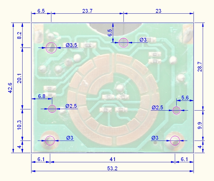

Mãos à obra, esquema e layout via Eagle, caixa aproveitada de um multímetro dos chineses de 5€ e de péssima qualidade, além da agulha andar a balançar, cada medição dava um valor diferente, logo não havia nada a aproveitar desta relíquia a não ser a caixa da qual foi recortado o plástico para o propósito, o espaço que sobrou foi exactamente o da pcb original em que tive de seguir à risca a furação.
Placa original:

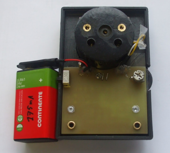

A alimentação é através de uma pilha de 9V, ajustado para 5V com LED a informar o estado da pilha (a original era de 1.5V):

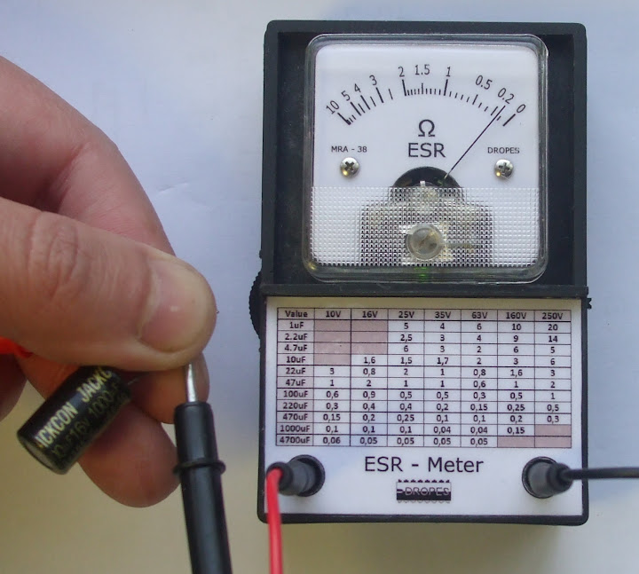

Aspecto final com a medição de um condensador 1000uF 16V, leitura aproximadamente 0.1 Ohm que pelo quadro está OK.
(consegue-se ver por baixo do ajuste da agulha um LED verde):
Os cabos das pontas de prova também tiveram de ser substituídos, pois com os originais nunca chegaria ao final da escala.
Cada vez que é ligado, devem ser unida as pontas e ajustar a agulha para a leitura 0 através de um potenciómetro lateral.

A escala a construir para o painel de leituras foi realizada mediante leituras reais, tendo esta 32 posições verdadeiras correspondendo ao xy da curva aqui apresentada depois de "limpa".

- A posição do furo para o potenciómetro que refere 6.5mm deve ser alterada para 4.75mm

- Mesmo encostando a PCB, há dificuldades de fechar completamente o fundo devido às dimensões da pilha, ficando 1.5mm aberto, isso pode ser corrigido cortando o fundo para que a pilha fique nesse local, depois poderá o fundo ser todo tapado com um plástico.
- O amperímetro tinha uns parafusos por baixo para as ligações, tiveram de ser cortados para que a caixa fecha-se completamente entre outras adaptações.
