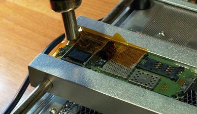

Tenho um componente SMD para trocar e não sei se utilize o ferro de soldar (em que a ponta não é assim tão fina) se a estação de ar quente (AOYUE-852):
é o componente de 6 patas junto à R10:
Qual a vossa opinião?
Com a estação de ar quente não sei se dará resultado, tenho receio de aquecer os outros componentes ao lado e depois para soldar novamente não sei como fazer, não tenho nenhuma massa de soldar SMD.
Com o ferro é complicado devido a não ter uma ponta mais fina, não sei se será mais fácil no entanto.

Dessoldar com ar quente, soldar com ferro.
Depois de tirar o velho, limpar contactos com malha, colocar um bocado de solda só no primeiro pino, fluxo, componente em cima e um toque com o ferro. Se não estiver alinhado mais um toque para alinhar. Estando alinhado toque de solda no pino oposto e agora que já está bem preso podes tratar do resto. Se fizeres pontes fluxo e malha são teus amigos.
Se não tens experiência treina numa PCB de algo velho/avariado até ganhares sensibilidade da temperatura e força do ar sem queimar nada nem mandar tudo pelos ares. Para SMD controladoras de drives de CD/DVD são fixes. Também podes fazer umas pontes e testar a desfazê-las sem destruir a placa nem componentes.

Com o ferro, há quem use, um chupa-soldas e ir tirando o maximo de solda pad a pad ou entao chupando a solda com malha de dessoldar para depois ser mais facil levantar o ic com uma ponta curva ou que apanhe as pads todas..ha quem use tambem montes de solda pra transmitir o calor todo por todas as pads e conseguir levantar o ic com uma espatula ou pinça.
Com a estação ar quente, ou usas um bocal mais proprio ou pequeno para derreteres as pads todas ao mm tempo e conseguires puxar o ic, ou entao usas adesivo termico nos componentes à volta pra evitar o calor nos outros componentes e puxa-o qdo as soldas estiverem pastosas.
Para soldar, com o ferro podes meter estanho nas pads (ou o que ainda ficou la agarrado) antes e só depois metes o ic por cima e vais aquencendo a solda pra depois o ic ir agarrando.
Com pasta de soldar e a estaçao ar-quente, era mais rapido.
Convem usar muito fluxo pro caso de a solda for muito excessiva e evitar que fiques com solda a unir as pads.
