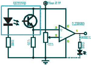

Bom dia,
Eu tinha um problema num projecto que estava a iniciar há um tempo atrás que nunca consegui resolver,agora resolvi retomar o projecto visto que já chegou o restante material que necessitava para o acabar, mas o problema que tinha/tenho continua por resolver.
O problema é o seguinte: não consigo acender o LED de infra-vermelhos do sensor cny70, ja pus em questão se o problema era do LED estar fundido ou danificado, mas mesmo quando comprei os sensores(encontravam-se novos), nunca consegui acender esse led...o projecto que estou querendo construir é um seguidor de linhas por lógica, utilizando este esquema http://daneshnameh.roshd.ir/mavara/img/daneshnameh_up/9/97/esquemaCNY70.gif
depois de ter o seguidor de linhas feito quero "destrui-lo" e começar então a construir o projecto que quero apresentar como PAP no final deste ano lectivo (um robot salvador de vidas, capaz de seguir uma linha preta, desviar-se de obstaculos e detectar vítimas de uma determinada cor).
Deicho-vos aqui uma foto de como alimentei o sensor, e sinais de radiação infravermelha, nada... :-\
Agradeçia a vossa ajuda para conseguir resolver este problema e, então proceguir com o projecto...
http://img33.imageshack.us/i/dsc07547q.jpg/
cumprimentos,
Fred

Já reparaste que o transistor está disposto de forma diferente relativamente ao esquema no datasheet ? Ora repara:
É que pela tua montagem parece-me que tens isso mal ligado, daí o LED nunca acender.
Ora vê aqui esta montagem:
Revê as ligações e tenta.

Utilizas-te resistências de quanto?
o anodo do LED é a parte de cima ou de baixo?
cumprimentos,
Fred

Essa montagem que postei não fui eu que fiz, encontrei pelo google, mas no esquema de cima tens os valores das resistências e talvez no datasheet faça referência a isso, ou então chegas lá através de simples cálculos.
Quanto ao LED é fácil, olhas para o LED exactamente como um diodo, a parte onde se encontra o risco preto é o cátodo a outra é o ánodo.
Já agora, dá uma vista de olhos no LINK para te ajudar nessas questões.
