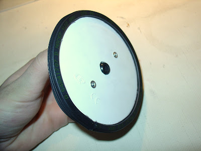

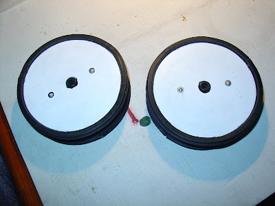

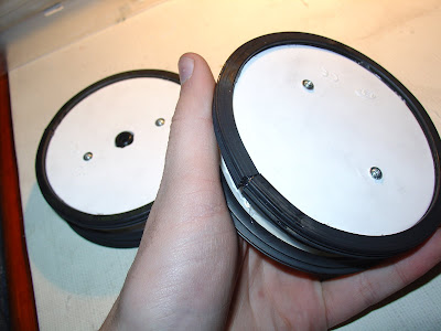

Passo 14
Façam-no de maneira a que as duas tampas fiquem alinhadas e o menos distanciadas possível entre si.
Resultado final:
E toca a rolar... ;)
