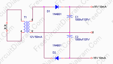

Podes fazer usando um transformador só com 2 fios de saída (saída não simétrica) como já aqui foi dito. Terás que usar condensadores maiores e o transformador terá que dar mais corrente sim, quando comparado com uma fonte para a mesma tensão e corrente máxima que use um transformador simétrico.
Eu já montei esta abaixo, em que a seguir coloquei então os reguadores 7812 no lado positivo e o 7912 no lado negativo para estabilizar a tensão:
Fica uma dica que também me apanhou desprevenido: o 79xx só regula a tensão se houver alguma corrente de carga. Isto quer dizer que se não houver nada ligado à saída do 79xx a consumir pelo menos alguns mA, a tensão à saída tem um valor qualquer todo esquisito. Daí coloquei-lhe um LED (depois de ter trocado o díodo e o 79xx sem sucesso na "reparação" :() que serve de carga e de luz de "ligado".

Tendeu, então o que eu tenho que fazer é ligar um LED (com o resistor apropriado pra limitar a corrente) entre a saída negativa e o ground, é isso?
Re: Fonte simétrica
« Responder #19 em: 26 de Outubro de 2010, 00:38 »
Sim.
Repara que neste caso, o "positivo" é o GND ;)
