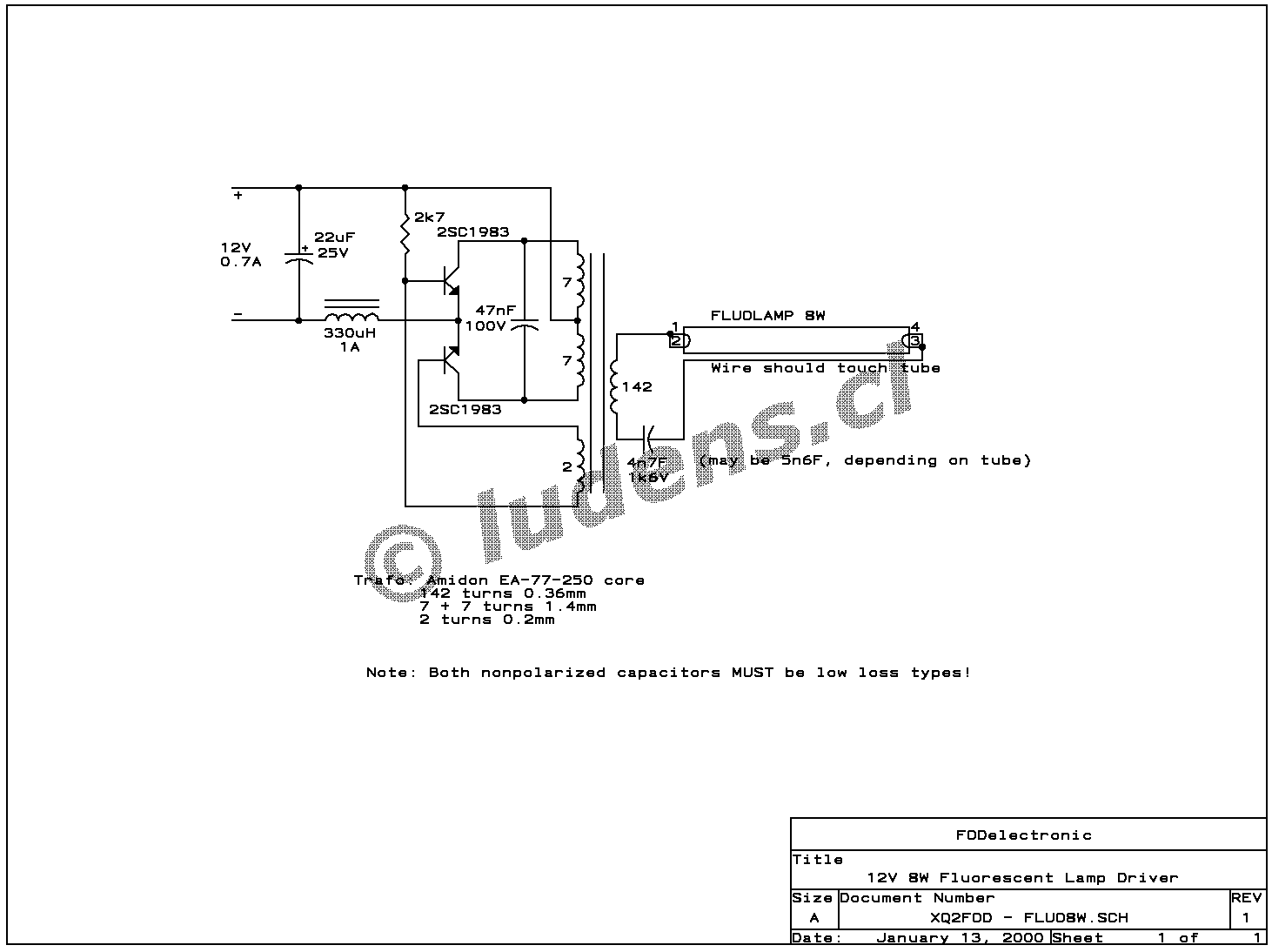

Entretanto encontrei este esquema:
Mas aparecem mais questoes...
O transformador existe facilmente para compra, ou tem que ser feito à medida? e aquela "bobine"?

O transformador é enrolado á mão, como podes ver ter o core usado e quantas voltas tem cada enrolamento.
Porque não usas led's?
São eficientes e muito mais faceis de usar...

Da vossa experiencia, esta placa seria cara, ou nem por isso?

não da para ver a imagem

aparece-me isto
ERROR 403    It's not allowed to directly access ludens.cl  /Electron/Fluolamp/fluo8.gif.
  Please access this file through its web page.

Aqui fica o meu upload, e desculpem  ;)

Isso precisa basicamente de um balastro de um conversor dc-dc para elevar a tensão, o que não é assim tão facil ou tão seguro quanto isso, depois enrolar um transformador não é de todo uma coisa trivial, e para finalizar meia duzia de led's dão a mesma luz e ficam mais baratos, mas percebo a tua vontade de o querer fazer pelo simples facto do desafio que é.

Exacto, não é tanto pelas vantagens desta lampada em relação aos leds, que nao devem ser nenhumas, A vontade mesmo é conseguir por isto a funcionar.. e pelo que vejo do esquema, o pior é o transformador e a bobine  :-[

Transformadores só funcionam com AC. Qualquer coisa que eu conheça que eleve tensão é em AC. Em vez do transformador, podes usar uma bobina com capacitor. Com uns cálculos podes colocar uma alternada baixa no valor que quiseres!
