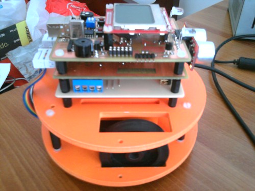

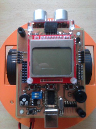

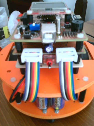

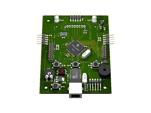

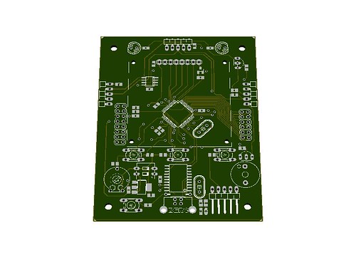

Hoje gostava de vos apresentar mais um componente que vai incorporar o osTWDR, trata-se da placa de controlo do robô e apelidei-a de osBrain.
Sei que infelizmente para alguns não usei um Arduino, em vez disso usei um microcontrolador de 16bits o PIC24FJ128GA006 semelhante ao que se encontra na placa de desenvolvimento Explorer16.
Montado na placa existe um display gráfico "GLCD" com o controlador PCD8544 (Nokia 3310) e backlight controlável através do micro.
Existe ainda um conversor USB-Série, uma EEPROM, buzzer, faróis, três botões para utilizador, um potenciómetro, GPIOS e três conectores para ligar directamente sonares SRF08.
Neste momento ando a escrever as bibliotecas necessárias para poder interagir facilmente com todos os periféricos faltando apenas testar a EEPROM.

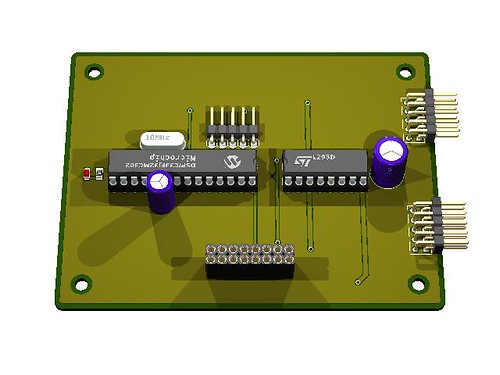

Já tinha apresentado o osBRAIN, vou hoje apresentar a placa de controlo de motores e interface com os encoders.
Renderização da placa com o EAGLE3D
Perfil da stack de PCBs
Pormenor da ligação dos motores/encoders à PCB

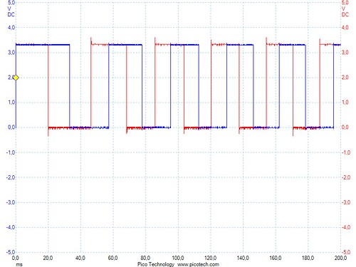

Formas de onda dos encoders magnéticos colocados dentro dos servos RC (saida em quadratura)
Esta PCB é bastante simples contando com uma ponte H (o sn754410 equivalente ao L293d) e um dsPIC com dois módulos QEI (Quadrature Encoder Interface). Este microcontrolador comunica com osBRAIN e/ou com outros que estejam presentes no robo através do barramento I2C no conector standard.
Vai ser responsável pelo controlo dos motores (PID) bem como das funções de  odometria. As camadas acima desta apenas tem de aceder aos endereços I2C certos para fazer as leituras da informação necessária ou mandar os comandos para fazer andar o robo.
