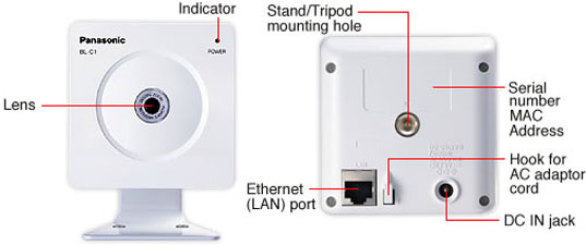

Sei que, se conectar uma câmera com conexão Ethernet, e então ligá-la ao router, é só eu acessar seu streaming por um IP da porta que ela está conectada e então, verei as imagens (Isso de acordo com o projeto do Wi-fi Robot). Logo, eu creio que não seria necessário uma conexão USB.
Observe:
Câmeras com conexão Ethernet não necessitam de USB.
Mas, olhei um dos projetos que me mostrou (http://lusorobotica.com/index.php?topic=860.0) e o autor usou somente USB.

Sim o que falou é verdade, tem as 2 hipoteses... ou via ethernet ou via USB...
Sinceramente não sei qual o mais vantajoso...
