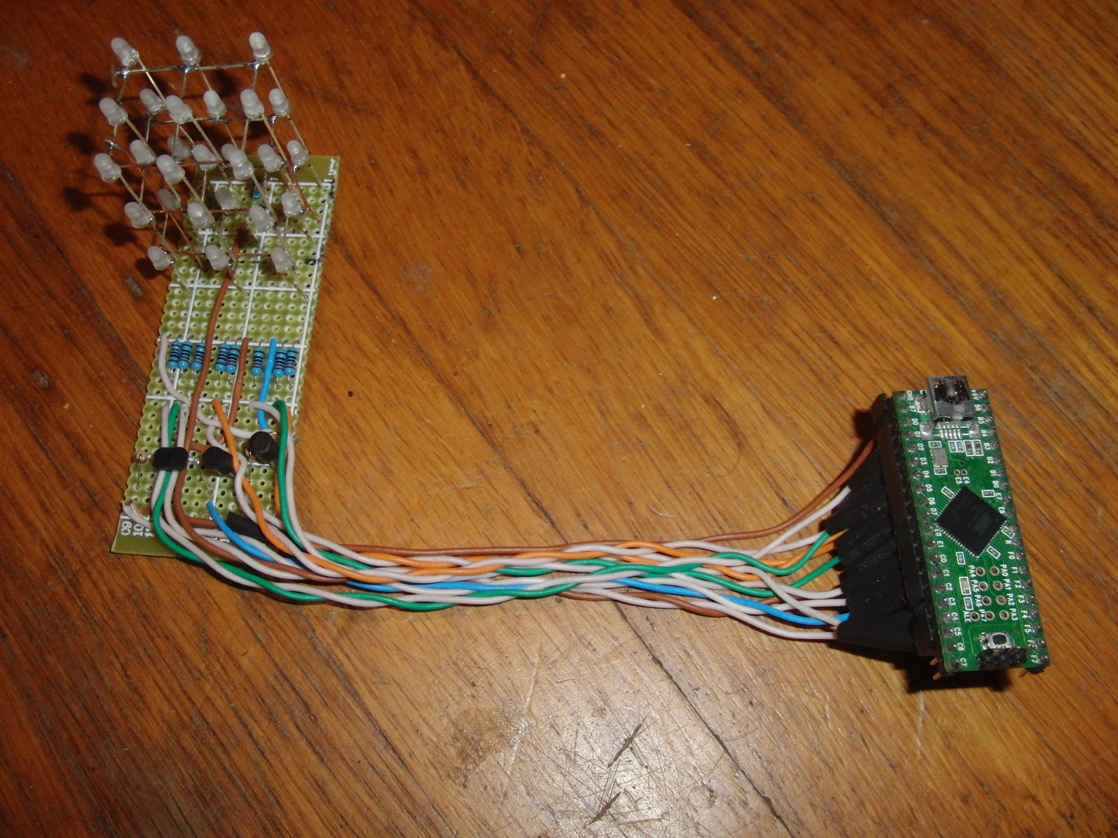

Comprei uma Teensy++ 2.0 e uma breadboard, com o intuito de fazer um LED Cube 3x3x3, mas como ainda sou n00b nestas andanças, não sei exactamente o que preciso.
Abaixo está uma imagem com o projecto de outra pessoa, que é mais ou menos o que tenciono fazer.
A única coisa que sei que preciso são 27 LEDs - mas que tipo de LEDs? E as resistências e transistores, quantos e quais compro? A imagem acima acho que mostra todos os materiais, mas não os sei identificar correctamente.

pk n deixas a pergunta no blog do moço ou pk n lhe envias um mail?
esta imagem ajuda:
Re: Materiais necessários para projecto com Teensy++ 2.0
« Responder #2 em: 24 de Outubro de 2011, 02:13 »
os melhores sao os leds de alto brilho mas difusos, ou seja, com o encapsulamento meio baço, mas estes leds sao mais caros e os normais de alto brilho, lixados com lã de aço ou uma lixa fina, chegas ao mm resultado! e os da foto parecem terem sido lixados pra que os leds tenham um efeito mais glamoroso!

A G7 já tem um projecto parecido com o mesmo mcu, podes até tentar que te vendam o cubo, mas só o cubo. (fala com o hugu)
Assim por alto :
Precisas de 9 Resistências (Valor depende do led) Tens de calcular usando a lei de ohm (V = R x I)
Precisas de 27 Leds (São 9 filas de 3 leds[9x3=27]) É importante saberes a corrente de alimentação dos leds para que possas caclular a resistencia.
Depois tens de conectar tudo através de fios . Se não tens , convém comprares para que possas fazer ligações na breadboard. O teu teensy por acaso já tem pinos soldados?
Bem já te vou ajudar.
V = R * I
Eu quero saber a Resistência então R = V/I
Vou fazer com os leds da g7 de 5mm. Eles são de 0.02 mA.
São 3 por resistencia 3x0.02 = 0.06
R=5V/0.06
R = 83,3(3)
Ou seja tens de comprar resistencias de +- 83 ohm's.
Depois de teres o material e tudo montado direito, programas a tua teensy que é compativel com Arduino. (Já tens trabalho mais facilitado)
Vai dizendo acerca do teu projecto.
P.S: Acho que não precisas de transístor.

Precisa porque o uC não te consegue dar 60ma na saída

Nesse caso seriam 9 transistores, mas na imagem so ve 3, estranho.
« Responder #6 em: 24 de Outubro de 2011, 19:16 »
Um transistor por andar e 9 resistências para cada led, por causa da multiplexagem.

ja percebi como . jpcanaverde + 3 transistores npn
