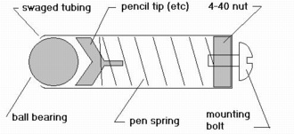

Encontrei  à uns dias estas rodas de 360º que podem dar jeito a pequenos robos como roda de apoio. Existem à venda deste tipo de rodas da polulu mas eu não consigo arranjar com facilidade então sempre posso faze-las.
Aqui está o site que ensina.
Podem variar e fazer com outros materiais eu fiz e resultou.
http://www.solarbotics.net/starting/200209_ballcasters/200209_ballcasters.html
Espero que seja outra solução para 360º.

Uma terceira roda com toda a liberdade dá sempre muito jeito.
Há também quem faça mais simples só com uma bola de ping-pong cortada ao meio (visto que estas têm muito pouco atrito).
Obrigado por partilhar o link. Parece muito bem explicado.
