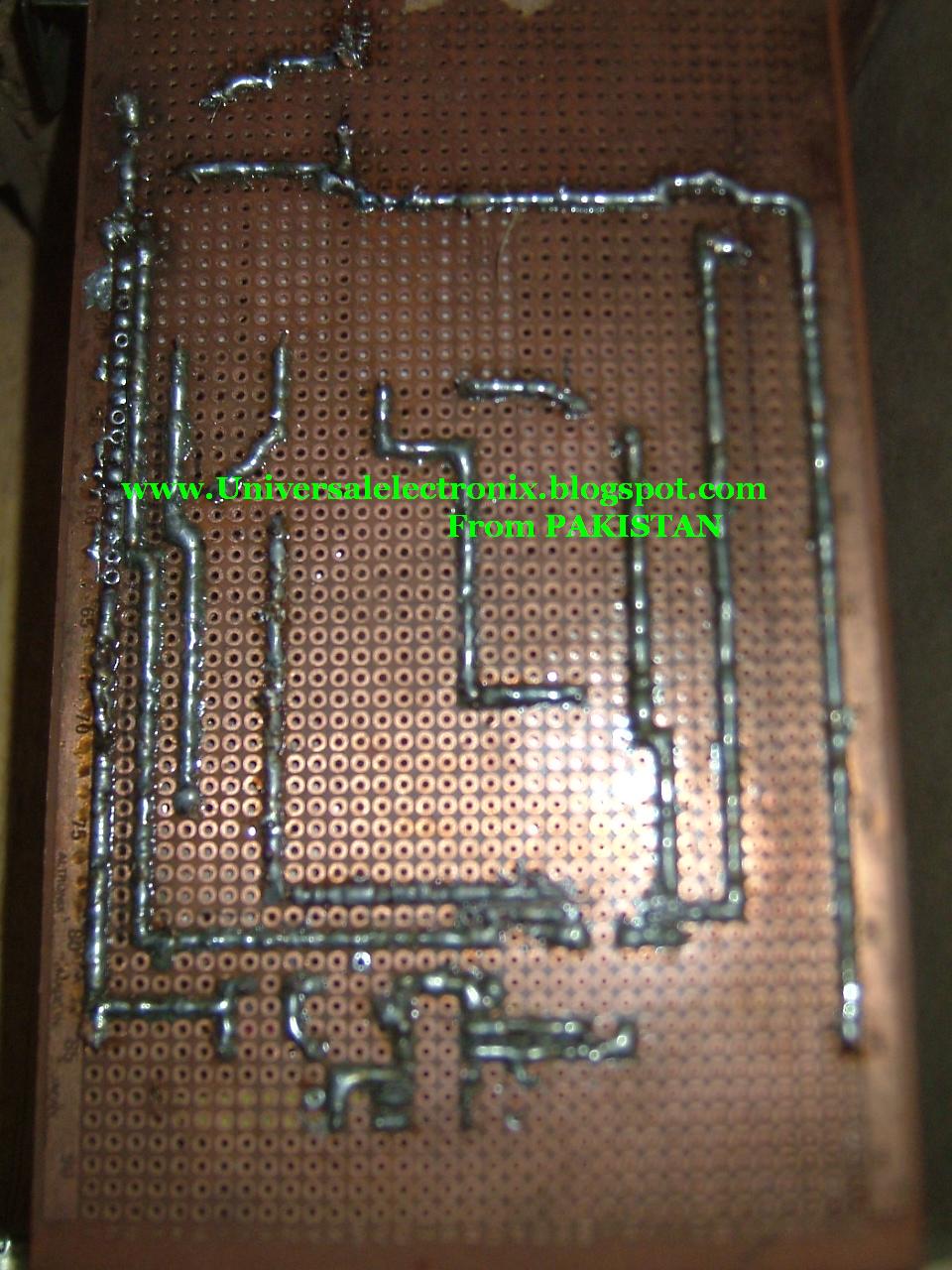

É tipo isto, veroboard vs PCB:
Re: arduino ou pcb?
« Responder #22 em: 06 de Agosto de 2013, 00:20 »
A universidade do Paquistão deve ser onde eles aprendem a fazer os engenhos explosivos  ???
Pessoalmente não gosto de usar solda para unir os pontos e uso fio de cobre.
Ultimamente não tenho usado veroboards, mas para pequenos circuitos serve perfeitamente, perde-se mais tempo e há mais probabilidade de haver enganos, por isso passo do simulador para a breadboard, de seguida para um programa de desenho como o "eagle" e mais tarde para pcb.
