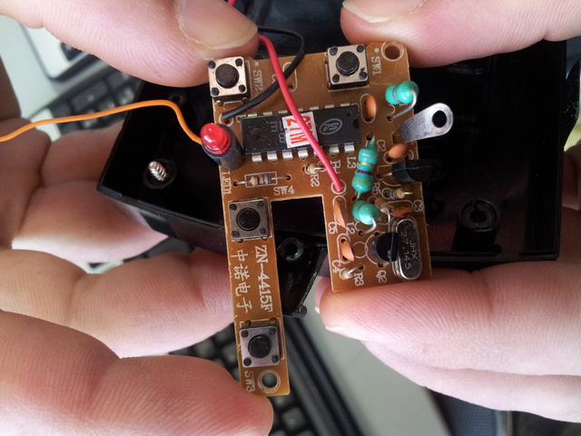

os interruptores são de 4 pinos e se não me engano estão em série eu tenho aqui a foto que tirei mas só na parte da frente...
free image hosting
em relação ao projecto que postaram aqui está muito fixe, mas não é esse tipo de interruptor que tem no meu comando, no desse projecto parece uma espécie de resistencia/relé (não sei qual é o nome do componente mas parece que é a junção deles), eu tive um comando assim que funcionava a 40mhz mas o interruptor para andar para frente deixou de funcionar, por isso tive de comprar um carro novo com o comando que está na imagem :(

Não precisas de nada, esses botões de 4 patas, as patas são partilhadas em pares, ou seja, o botão quando carregas nele simplesmente junta as 4 patas, e quanto não estás a carregar tem duas patas ligadas de cada lado mas sem continuidade entre as 4.

Não necessáriamente, um dos lados do botão está ligado ou á massa ou a 5v provavelmente, e o outro está ligado a um pino do emissor, tens de ligar o pino do arduino no lado em que vai ao emissor e tens de confirmar se são 5v, se forem está tudo bem se não forem tens de usar um transistor para alterar a voltagem.

pois pelo que estive a ver as pistas da placa e aquilo está dividido, ou seja, 2 numa pista e os outros 2 noutra como a seguinte imagem (peço desculpa pela má qualidade)
E o comando é composto por 2 pilhas de 1.5V (ou seja 3V)
Significa que tenho de usar um transistor ?
