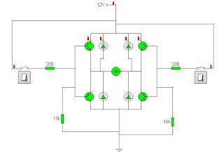

Estou a fazer um projecto aonde tenho um motor de 12v e queria que ele roda-se em ambos os sentidos.
Para isso pensei em utilizar uma betoneira com dois botões......
Alguém me consegue arranjar um esquema de ligação, é que estou com dificuldades em fazer as ligações..

Com uma ponte H.

Já tinha pensado nisso..
Queria era fazer através de botões de pressão.
Algo parecido com o que o pessoal da construção civil utiliza para elevar cargas com um motor eléctrico

Ai normalmente utilizam-se contactores ou reles.

o esquema é o mesmo, os interruptores usas os que quiseres.

Se carregarem nos dois botões ao mesmo tempo não dá curto-circuito?

o motor não anda.

Não tinha visto o esquema com diodos e resistências.

Também tinha reparado nesse pormenor, isso acontece se todos os transistors forem NPN e todas as bases forem polarizadas, com dois transistors PNP isso nunca acontece.
Minha forma de colmatar esse problema em 2001 com EWB, ao ver uma solução tão simples agora faz-me questionar o que andei a fazer, onde vocês estavam à 11 anos?! :P

LOL dropes, esse circuito parece saído do antigo circuit maker ^^
