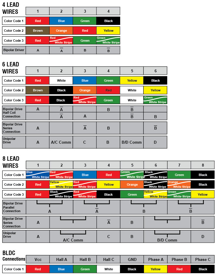

Edit: o esquema que usei foi este:
Abraço.

Acho que tens que usar os fios todos. Esses motores de passo com 6 fios têm 2 bobinas independentes com uma "puxada" a meio. Pelas resistências que mediste, as bobinas serão
Amarelo - Vermelho, Branco é o meio
Castanho  - Laranja, Preto é o meio
Ligas o amarelo ao castanho Branco ao Preto, e ambos aos 6V. Depois é usar um dos chips para fazer a sequência de passos puchando à massa as "pontas" das bobinas, na sequência certa. Tens que experimentar as combinações até descobrires qual é a sequência certa. Não deixes cada bobina ligada muito tempo porque com resistência de 5 Ohm/fase e 6V tens 1.2A que excede a corrente máxima contínua de ambos os chips, se bem me lembro.

vê se ajuda:
http://www.8051projects.net/lofiversion/t30322/need-urgent-help-on-our-stepper-motor-wiring.html
tenta fazer umas pesquisas por stepper motor six wire diagram

Boas e obrigado aos dois ;)
magno_23@ ajudou sim e de que maneira ;)
