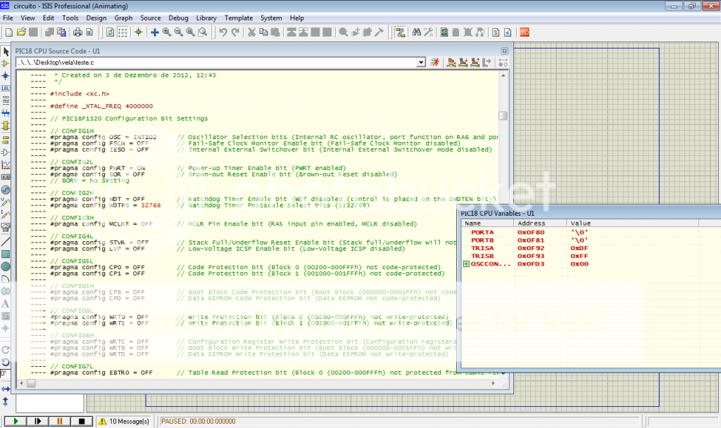

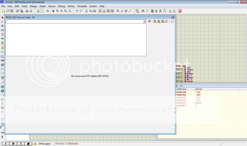

Aproveitando o tópico, alguém me sabe explicar porque raio isto acontece?
Eu antes, com o MPLAB 8 e o hi-tech compilava, tirava o ficheiro COF, abria no proteus e corria o programa lado a lado, uma espécie de "debugger" virtual.
Agora com o MPLABX não consigo fazer aparecer o programa... ficando o PROTEUS sem utilidade, visto que  eu posso ver as variáveis, mas não controlo quando as quero ver...
David Martins

Emparelhei o XC8 compiler com o MPLAB 8.85 e funciona na perfeição.
Será que o PROTEUS 7.9 não vem preparado para os ficheiros COF do MPLABX ?
