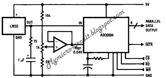

Boa noite, como posso conveter o sinal do lm35 que é analogico para digital? para saber a temperatura?

« Responder #1 em: 01 de Junho de 2013, 03:18 »
Offline Tayeb
  • Mensagens: 710
Re: lm35
« Responder #2 em: 01 de Junho de 2013, 07:12 »

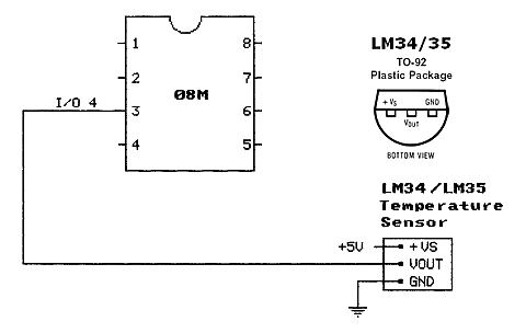

Como Hugu demonstrou por datasheet necessita de um conversor A/D. Ora, não só, vai precisar disponibilizar os valores lidos para a sua aplicação. Os modernos microcontroladores incluem no interior conversores A/D. Aqui está um link de projeto com LM34 (que pode ser facilmente pode ser subsituído por LM35):
http://www.phanderson.com/picaxe/lm34.html
A ligação é muito simples com por exemplo um microcontrolador de baixo custo, o Picaxe 08M:

Eu estou a usar um Pic 18x, eu ja vi pessoal que conseguiu converter o sinal analogico com uns calculos no programa da pic, o problema é que esses calculos metem numero decimais e como programo em Basic ele nao reconhece...

é uma pic18x e o compilador PICAXE Programming Editor

Creio que é um Picaxe-18x. Sugiro que leia o link que dei.
