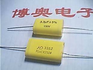

Tenho aqui um crossover de uns altifalantes celestion que tem um condensador redondo amarelo (poliester julgo eu) mas nao consigo encontrar nenhuma tabela de conversão para o codigo.o que la está escrito é:
18.0k 100v
CH MEA
O condensador é igual a este: http://img05.taobaocdn.com/bao/uploaded/i5/T1ZHGuXntrXXb2aKYa_120711.jpg_310x310.jpg
Alguem me sabe dizer um condensador compative que possa usar?

isso deve ser um condensador de miller ou de multicamada.
deve servir qq um destes:
http://pt.mouser.com/Passive-Components/Film-Capacitors/_/N-9x371?Keyword=3.3uf+100V+5%25&FS=True

O condensador tem la escrito 18.0k, será o valor 3,3uf?

Se é de um cross-over, possivelmente 18uF.
O teu multimetro não mede condensadores?

Mede, mas este está "babado"
pesquisei 3.3uf pq era o que tava na foto :P
18uF:
http://pt.mouser.com/Passive-Components/Capacitors/Film-Capacitors/_/N-9x371?Keyword=18uF+100V+5%25&FS=True
