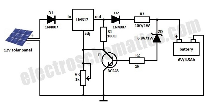

Olá,
Tenho um circuito muito simples de 2 LEDs, o consumo quando ligados é de ~40mA (o circuito tem um LDR e só acendem quando está escuro\noite). O objectivo é colocar na rua e para não estar a trocar de pilhas de x em x tempo (não sei quanto seria a autonomia) queria ver a possibilidade de usar um painel solar.  O circuito funciona a partir de ~3.60v pelo menos.
Queria colocar umas 4 pilhas recarregáveis (4.8v).
Encontrei este circuito e achei interessante, pelo facto de regular a voltagem\corrente e proteção de sobrecarga da bateria:
Fonte: http://www.electroschematics.com/4746/solar-charger-circuit/
As minhas dúvidas são:
  • Será que podia usar 4x Pilha do tipo NiMh com ~800mAh ou 1800mAh  em vez daquela bateria ?
  • O painel solar podia ser o último desta página http://www.futurlec.com/Solar_Cell.shtml não encontro nenhum a preços acessíveis com mais potência, este é de 80mA mas possivelmente não deve dar para isto certo?
  • O painel solar desse tipo pode ficar na rua descoberto (waterproof)?
A nível de componentes acredito que tinha de alterar alguma coisa mais, pelo menos o díodo de zener para um valor mais baixo (~5v).
Obg.

« Responder #1 em: 14 de Novembro de 2013, 23:18 »
Relativamente aos dados electricos que acompanham os paines fotovoltaicos sao em condicoes STC (standard temperature conditions)  ou seja sao os dados com uma temperatura de 25C sobre o painel, uma irradiancia de 1000W/m2 e uma massa de ar de 1. 5 . Normalmente durante a producao o painel e medido num simulador. Isto para dizer que os dados que medes podem ser parecidos mas necessariamente iguais aos da chapade caracteristicas. Desculpem a falta de acentos
