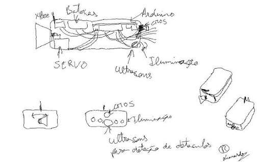

Bem eu finalmente desisti do walker que está com problemas nas pernas que não vou conseguir resolver até o final do desafio mas que posto nos projectos concluidos logo que acabe. Aqui está a minha ideia de recurso:
Isto esta desenhado de forma a caber tudo dentro de uma daquelas caixas vermelhas de queijo TerraNostra que foi o que tambem usei para o walker XD
A ideia é a seguinte um submarino que mede a qualidade da àgua atravez da espectroscopia da mesma.
Hoje mais tarde coloco mais detalhes e algo mais perceptivel.
EDIT:

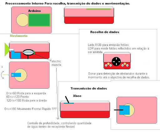

Ok removi o CMOS que não é necessário para o objectivo deste robot e estaria alimitar o nº de entradas no arduino.
Agora com mais bom aspecto fica aqui o desenho com atenção de que não está à escala mas com garantia que tudo cabe lá dentro.

Reonarudo,
Parece-me uma ideia bastante boa e com utilidade, talvez até existam empresas interessadas! Força com o teu trabalho e vai colocando aqui os teus progressos, se tiveres alguma dificuldade com alguma coisa é so colocares o teu problema aqui! E além do mais, há sempre representantes de várias empresas a espreitar o que se faz por aqui! :D
Excelente ideia! :D

Obrigado,
Mas isto tão depressa não anda para a frente porque o meu orçamento está super limitado.
Aproveito para esplicar que a espectroscopia seria feita consoante a quantidade de luz absorvida antes de acender o LED para medir a "quantidade de luz" ambiente e apos acender cada cor do LED para medir a "quantidade de luz" reflectida de cada cor e apartir daí criando um histograma de cor podiamos "medir a cor" da água, ou outro liquido navegavel.
Acho que poderia ser util para verificar a sujidade da água ou a existência de algum químico a alguma profundidade, limitado pelo alcanse do Xbee que não conheço dentro de água.
A desvantagem de retirar o CMOS é não poder analisar a imagem do liquido sobe efeito da cor pretendida que poderia dar mais alguma informação. Mas por outro lado baixa o custo de implementação e a quantidade de dados a serem processados pelo arduino que tambem não é nenhum super computador...

A ideia está boa :)
Agora um pouco off-topic pois não faz parte da avaliação do concurso. A comunicação dentro de água não é assim tão simples, pelo que sei há muito problemas associados a isso.

Por acaso não sabia disso
Como alternativa em vez do Xbee nesse caso poderiamos armazenar tudo para um SD card e recolher a informação depois
