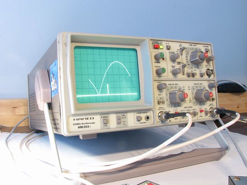

Como traçar curvas características IV com osciloscópio
« em: 13 de Abril de 2009, 17:47 »
Este pequeno tutorial pretende explicar como se podem traçar curvas características corrente-tensão de alguns componentes, recorrendo a um osciloscópio, que tem que satisfazer apenas 2 requisitos: ter 2 canais e poder operar no modo XY.
Tentei manter as coisas tão simples quanto possível, para que as experiências podessem ser realizadas facilmente pelo maior número possível de pessoas, que ainda assim será naturalmente reduzido pois infelizmente nem todos os amantes da electrónica têm acesso a um osciloscópio.
O tutorial completo está disponível a seguir:
PDF: "Como traçar curvas características IV com osciloscópio"
Aqui no tópico vou deixar apenas packs de imagens para visualização mais imediata das curvas características dos componentes testados:
A montagem e o material necessário:
Resistências (470Ohm, 1k, 1k8)
Condensadores não polarizados (330nF, 2.2uF)
Bobines (52mH, 154mH)
Díodos (rectificador: 1N4007, Schottky: 1N5817, Zener: BZX55C5V1)
Para ajudar á interpretação de algumas das curvas observadas no modo XY, vou deixar também aqui uma tabela reduzida com figuras de Lissajous.
A consulta deste site (onde fui roubar uma imagem para o meu tutorial ::)) pode também ajudar a clarificar ideias, não tanto pelas explicações, que são poucas, mas pelas imagens:
http://www.piclist.com/images/www/hobby_elec/e_ckt20_2.htm
Agradeço quaisquer comentários, sugestões ou correcções.

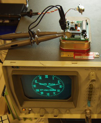

A mim faz-me lembrar aquele pessoal que consegue fazer geradores de sinais que quando ligados ao osciloscópio fazem um relógio analógico... Muito bom mesmo ;)
Gostava de fazer uma coisa dessas, mas não aquelas versões que são apenas uma placa com um AVR à qual depois se liga o osciloscópio para ver projectado no ecrã um relógio, tipo isto:
Fonte: http://www.dutchtronix.com/ScopeClock.htm
