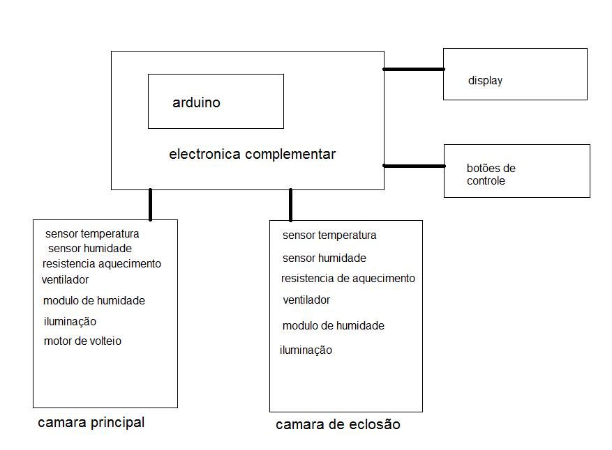

Como já tinha em mente construir uma incubadora e tenho um Arduíno parado há imenso tempo estava a pensar desenvolver um projecto nesse sentido neste momento ainda não passa de ideias e linhas gerais. Venho aqui pedir ajuda aos mais experientes para algumas questões e a ver se estou a pensar bem. :-\

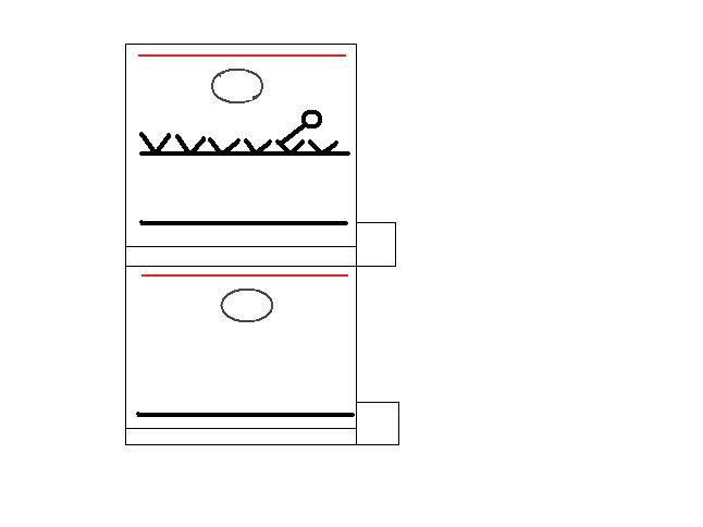

O que tinha inicialmente pensado era algo com duas câmaras de incubação independentes, numa teria um tabuleiro fixo, e serviria para os três últimos dias de incubação e nascimento. Esta câmara teria sensor de temperatura e humidade, resistência de aquecimento, modulo para fornecer humidade, um ventilador para circular o ar e retirar co2 e iluminação para ver o que se passa lá dentro e para os nascimentos. :)
A segunda câmara teria um tabuleiro fixo para os três primeiros dias e um tabuleiro com volteio automático dos ovos. Esta câmara terá exactamente os mesmos constituintes e funcionalidades da anterior acrescida do motor de volteio.  :)
Seria algo deste género.
Agora paço a vossa ajuda no esclarecimento de algumas questões.
Dos sensores que encontrei na minha pesquisa não encontrei bem o que precisava. Procura sensor de humidade com erro de 2 a 3 % e o de temperatura com um erro no máximo de 0.1ºc. alguém conhece algo que me possa indicar.
Como eu preciso de fazer um volteio a cada quatro horas, o Arduíno possui algum tipo de relógio, contador, cronometro… que seja possível utilizar para isso? No caso de não ter é fácil de implementar por software, e ele contar o tempo e monitorizar simultaneamente as entradas?
Como vou precisar de alterar os valores de temperatura e humidade, eles terão de ser configuráveis, inicialmente pensei numa matriz com valores pré definidos, mas não pode ser pois se falhar a energia, preciso que quando ela voltar sejam assumidos os valores configurados e não os padrão, pensei escrever para a eeprom mas temo gastar os ciclos de escrita que ela possui com alguma rapidez. Pensei em potenciómetros e nestes caso ficaria resolvido. Para aumentar a sua precisão, o potenciómetro só vaiaria a temperatura entre 30 e 40 graus. Não sei se existe outra forma de encarar o problema de forma mais simples e fiável.
Por fim ainda estou indeciso, se utilizar display 7 segmentos ou um lcd mas estou mais inclinado para este ultimo. Vou ter também um conjunto de botões para poder configurar e ver o estado de cada câmara. Para isso estava a pensar em botões de pressão, mas será que um teclado matricial traria alguma vantagem?
Comentários, criticas e sugestões são bem vindas :)
Peço desculpa por este post demasiado longo, obrigado a todos pela ajuda. :)

A eeprom do Atmega usado no Arduino garante 10 mil ciclos de escrita, a não ser que mudes os parametros de 5 em 5 minutos ainda dura uns anos..
Um membro aqui do fórum desenvolveu uma máquina/controlador para uma, ver se ele responde aqui que não me recordo do nick dele  ::)
Quanto aos sensores, medir temperaturas parece algo muito simples, mas quando se quer resolução real de 0.1ºC a coisa muda de figura, o mesmo para sensores de humidade, existem sensores de precisão, mas são caros, e é preciso ter cuidado tanto no desenvolvimento como na aplicação/montagem do sensor.
Teoricamente atiras uns ds18b20 e tens uma resolução de 0.0625ºC agora se isso são dados confiaveis se são influenciados pelo facto de o sensor ser um IC encapsulado em epoxy que impõe uma determinada resistência térmica, ou o facto de que o sensor tem eletrónica activa que gera calor no IC que altera/afecta as medidas, depois o encapsulamento é preto, se tiveres aquecimento á base de IR o sensor vai aquecer mais(depressa) que coisas com emissividades diferentes.
Ou seja, não é por teres um sensor que te dá 12, 14,16, 24 bits de resolução que tens essa precisão, depois tens o facto das calibrações..
Dado o numero de sensores idealmente devias tentar usar sensores i2c (SPI usa mais pinos) se não vais ficar sem pinos suficientes para tudo, e quanto ao display, eu iria para o lcd, mais dados que podem ser mostrados ao mesmo tempo, e podes ter texto, simbolos e numeros, coisa que em displays de 7 segmentos não é tão fácil(ou mesmo impossivel dadas as limitações), até porque se queres implementar um sistema de menus sem um lcd será tortuoso usar isso.
Quanto ao interface, um teclado matricial dá-te numeros, botões de OK/Cancel e se for de 4x4 ainda tens mais 4 teclas que podes usar directamente ou como soft keys para funções mostradas no lcd.
E quanto ao motor, falta saber que potência é o motor, voltagem de funcionamento, se é um motor DC com escovas, motor de passo, provavelmente convem ter uns indicadores de limite ou encoder no motor para não rodar demais para um lado ou para o outro.
Iluminação provavelmente nada mais barato que umas fitas de leds brancos, das ditas de 12v, assim é só usar um mosfet canal N na massa e tens controlo on/off(ou de intensidade caso uses PWM) facilmente e barato.
